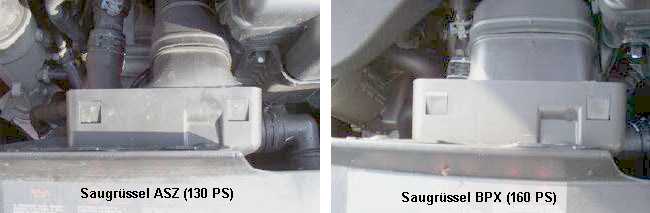

ich hab mal 2 Bildchen von Saugrüsseln aus dem Ibiza-Forum geklaut (@Monchi: hoffentlich bist Du nicht böse):
-> einmal der bekannte ASZ im Ibiza 6L (mein Polo hat die gleichen Teile)
-> einmal der neue 1,9er mit 160 PS im Ibiza Cupra 6L.
Wenn ich mir das anschaue und dabei bedenke, daß normale TDIs durch die Engstelle namens Saugrüssel bei Pmax schon etwa 50mbar "Atemnot" bekommen, aber ein großer Ansaugquerschnitt offenbar auch machbar ist, dann frage ich mich, warum man nicht alle TDIs ungedrosselt ansaugen läßt , wie z.B. den Ibiza Cupra?
OK, ich weiß nicht, um wieviel größer seine Ansaugöfnung gegenüber dem ASZ tatsächlich ist.
Aber für "nur" ~0,2 bar = 15% mehr Ladedruck als beim ASZ sieht das doch schon ganz manierlich aus, oder?
Die Pmax bringt der 160er übrigens schon bei 3.750 rpm, IIRC.

ich glaube hier mal irgendwo gelesen zu haben, daß es sich bei dem engen Saugrüssel auch um eine Lärmschutzmaßnahme handelt.
1. tritt aus kleinen Öffnungen weniger Lärm aus als aus großen
2. je dünner die Luft ist, umso geringer ist die Schallenergiedichte
3. je dünner der Rüssel, desto größer muß die Strömungsgeschwindigkeit werden, um das gleiche Volumen pro Zeit zu transportieren. Der Schall läuft gegen den Volumenstrom an und wird dadurch zusätzlich minimiert.
Diese Effekte werden wohl sorgsam mit den negativen Effekten des Unterdrucks im Lufi-Kasten abgewogen und führen zu den gewählten Durchmessern...

Mag schon sein . . . dann müßte aber der 6L Cupra eine Art "Freibrief für verschärftes Schlürfen" haben icon_cool.gif .
Aber daß der prollmäßig röchelt, kann ich mir doch nicht so ganz vorstellen.
Ich hab ja meinen ASZ zur Unterdruckmessung mal ganz ohne Saugschnorchel gefahren (-> Heißluftsauger), und praktisch keinen Unterschied gehört.
Bei Benzinern kann ich es mir noch eher erklären, von wegen Zischen am Drosselklappenspalt usw.
Oder haben die Ings das ohne nachzudenken und ohne Notwendigkeit einfach beim Diesel übernommen icon_evil.gif icon_question.gif

Hast du dir den Ruessel vom AFN damals angeguckt ???
Wenn der so duenn wie der vom 1Z ist, darf man sich ueber AnsaugUNTERdruck nicht wundern.
Warum saugen die neuen Motoren wieder von vorne an, und nicht mehr aus dem Kotfluegel ???
Mitglied seit: 13.04.2002
Beitrag19-07-2004, 10:32    Titel: Zitieren
Ja, da bekommt man schon beim Hinsehen Erstickungsgefühle . . . ich glaube, der Ansaugquerschnitt liegt so um 10 cm².
