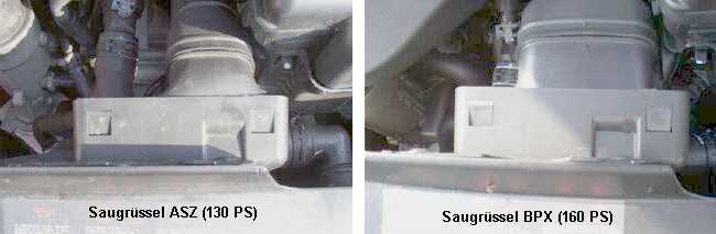

Ciao ancora.
Ho preso due foto di ventose dal forum di Ibiza (spero che tu non ti arrabbi, @Monchi).
-> una volta, l'ASZ noto della Ibiza 6L (la mia Polo ha gli stessi componenti).
-> Una volta ho avuto una Ibiza Cupra 6L con il nuovo motore 1.9 da 160 CV.
Quando lo osservo e tengo presente che i normali motori TDI, a causa della strozzatura chiamata "collettore di aspirazione", raggiungono già circa 50 mbar di "difficoltà respiratorie" alla pressione massima, ma un'ampia sezione di aspirazione sembra essere fattibile, mi chiedo perché non si lasci aspirare liberamente tutti i motori TDI, come ad esempio l'Ibiza Cupra?
Non so di quanto sia effettivamente più grande la sua presa d'aria rispetto all'ASZ.
Ma per "solo" circa 0,2 bar di sovrapressione, che equivalgono a un aumento del 15% rispetto al sistema di aspirazione standard, direi che il risultato è piuttosto buono, non trovate?
La potenza massima, a quanto ricordo, viene raggiunta con il motore a 3.750 giri al minuto.

Se è sottile come quello del 1Z, non ci si deve stupire della bassa pressione nel collettore di aspirazione.
Perché i nuovi motori aspirano aria dalla parte anteriore, invece che dal parafango come prima?

Hai visto il discorso di Rüssel dell'AFN all'epoca ???
Sì, basta guardarlo per avere la sensazione di soffocare... credo che la superficie di aspirazione sia di circa 10 cm².
Perché i nuovi motori aspirano di nuovo dalla parte anteriore, e non più dal parafango
È così in tutti i motori più recenti, ?
-> Forse per mantenere attiva l'attività di ET con LMM (-> aspiratori Gischtsauger)
