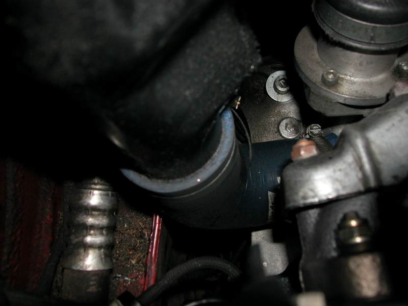

Dopo diverse misurazioni effettuate su diversi conducenti, nei motori TDI, si è riscontrato un vuoto di circa 50 mbar nella zona di massima pressione (Pmax), immediatamente a monte del condotto di aspirazione.
Questa perdita di pressione deve essere compensata dal turbocompressore durante il percorso verso il motore.
Ho provato a calcolare quanta potenza fosse necessaria.
La resa di un sistema di pompaggio si calcola moltiplicando la portata volumetrica per l'aumento di pressione.
Con una pressione di sovralimentazione di 1 bar, un flusso di massa di circa 0,85 g/ciclo e 4000 giri al minuto, si ottiene un flusso volumetrico aspirato di 0,088 m³/sec, e di conseguenza, una potenza utile del compressore di circa 8,6 kW.
Partendo da un'efficienza del compressore di circa il 75%, ipotizzo un'efficienza simile anche per la parte di trasmissione, il che si traduce in un rapporto tra la potenza utile e la potenza prelevata dal flusso dei gas di scarico (efficienza totale) di circa 0,56.
Secondo quanto riferito, i gas di scarico alimentano il turbocompressore con circa 8,6 kW, che, divisi per 0,56, equivalgono a 15,3 kW, per generare una pressione di sovralimentazione di 1 bar a 4000 giri al minuto.
A causa della riduzione della pressione sul lato aspirazione, il fabbisogno di potenza (sia per l'utilizzo che per l'azionamento) aumenta di circa il 5% (una differenza di pressione di 1,05 bar invece di 1,0 bar), quindi sul lato scarico si arriva a quasi 16,1 kW.
Si tratterebbe di circa 1 cavallo di potenza del turbocompressore che si potrebbe risparmiare eliminando le restrizioni del sistema di aspirazione.
Secondo la credenza popolare, il dispositivo di ricarica utilizza solo l'energia che altrimenti andrebbe persa attraverso lo scarico.
D'altra parte, sappiamo che un aumento della richiesta di potenza del turbocompressore porta a un aumento della contropressione dei gas di scarico, il che a sua volta provoca un aumento delle perdite di pompaggio del motore.
La domanda è ora: Di quanto diminuisce la potenza effettiva del motore se il turbocompressore estrae 1 cavallo vapore in più dal flusso dei gas di scarico?
Secondo me, questa modifica dovrebbe portare a un aumento delle prestazioni, se si rimuovono completamente le restrizioni all'aspirazione.
Anche se tutta la potenza nominale venisse effettivamente erogata dal motore, non sarebbe una rivoluzione, ma mi sembra comunque un aspetto interessante, soprattutto in relazione al classico filtro dell'aria sportivo.

Assolutamente no nel mio caso: senza il tubo di aspirazione con l'apertura relativamente grande sul corpo farfallato, non ho rilevato alcuna depressione sul mio indicatore di depressione (LDA).
Con (un tubo di aspirazione ulteriormente allungato), la pressione era di circa 40 mbar.

Ciao Ulf,
Conosci il condotto di aspirazione del G3, e immagino che anche il filtro dell'aria forato ti sia familiare. Tuttavia, non mi piaceva il condotto di aspirazione posizionato direttamente sulla turbina, quindi l'ho tagliato a circa 55 mm di diametro e ho utilizzato un tubo a 90° per collegarlo.
L'effetto era lo stesso che si ottiene con uno scarico sportivo o con un filtro dell'aria sportivo.
Nessuna differenza percepibile. Ad essere onesti, non mi aspettavo niente di diverso. Ma la sensazione di sapere che questa difficoltà esisteva, sono riuscito a superarla con successo! icon_lol.gif
Avrei dovuto misurare le pressioni con il sistema di aspirazione originale e poi confrontarle. Purtroppo, ho perso questa opportunità.
Saluti.
Thomas.
