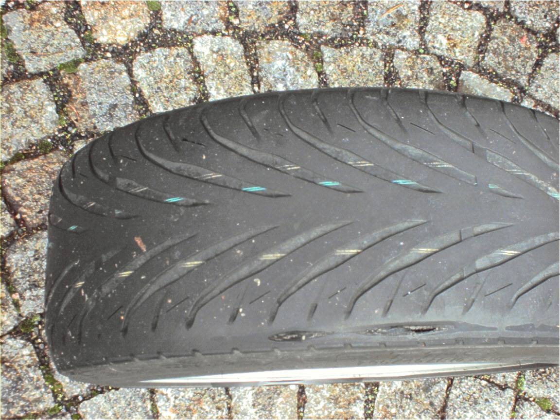

also ich war heute nochmal zur Achsvermessung.
Ergebnis: Achseinstellung ist i.O., Spur war sogar etwas Vorspur aber innerhalb der Toleranz. Auf die Frage nach der Ursache der innen abgefahrenen Reifen sagte mir der Händler, daß es nix ungewöhnliches ist, wenn Reifen besonders bei schweren Dieselmotoren auf der Vorderachse an die Grenze der Belastbarkeit geraten. In meinem Fall ist das Wohl so bei Tragzahl 83 (ist die geringst mögliche). Er meinte am besten Markenreifen fahren (Michelin, Conti,...), da käme sowas am seltensten vor. Oder gleich reinforced. Ich hatte TOYO Proxes T1S. Werd mal noch ein Bild machen wenn ich morgen die Winterreifen aufziehe.

Du musst immer die Achslast in Zusammenhang mit der Reifentraglast sehen. Bei Deinem C4 sind sicherlich 195/65 R 16 oder größer drauf. Diese Reifendimensionen haben viel höhere Traglasten. Im C4 gab es ja auch V6 und einen 4,2 l V8 quattro. Die wiegen vermutlich noch mehr als der 5-Zylinder Diesel. Dann kommt es natürlich auch wieder auf die serienmäßige Achsgeometrie an.
Ich hab mal noch ein Bild gemacht. Normaler Verschleiß ist das wirklich nicht. Es kann sich ja jeder selber seine Meinung bilden.
MfG Albrecht

Beitrag31-10-2004, 14:14    Titel: Reifenverschleiß Innenseite bei "langen" Fahrzeuge Zitieren

Beitrag31-10-2004, 18:13    Titel: Reifenverschleiß Innenseite bei "langen" Fahrzeuge Zitieren
Aufsetzen der Kotflügelkante auf der Reifenschulter...
Es ist die Innenseite, bitte erst lesen!

@AlbrechtProfil anzeigen: Albrecht:
ich finde das sehr extrem, weil sich der starke Verschleiß fast nur auf die äußerste Kante beschränkt. Die Verschleißanzeiger in der Fläche haben alle soweit erkennbar noch einen ähnlichen Abstand zur Profilhöhe.
Kannst Du ausschließen, dass die Vorderradaufhängung so ausgeschlagen ist, dass z.B. beim Bremsen durch das Spiel eine extreme Nachspur eintritt ?

Beitrag01-11-2004, 17:26    Titel: Reifenverschleiß Innenseite bei "langen" Fahrzeuge Zitieren
Genauso ist es.
Ja, kann ich ausschließen.
Falls es doch an was anderem liegen sollte, werde ich es im Frühjahr berichten können. Denn dann wären sicher auch die Winterreifen fertig. Die haben aber eine höhere Traglast und waren auch letzten Winter schon drauf ohne daß etwas schief abgefahren wäre.
