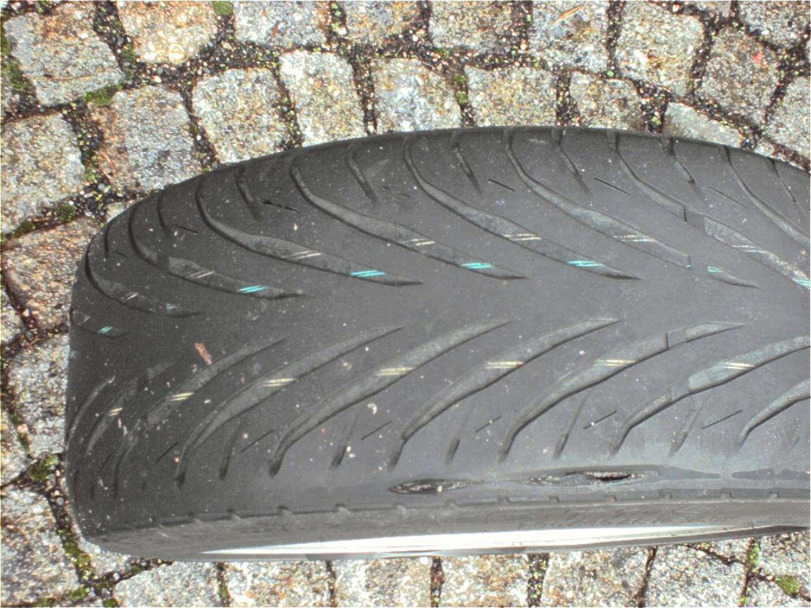

È sempre necessario considerare il carico assiale in relazione al carico massimo supportato dagli pneumatici. Sulla tua C4, molto probabilmente monta pneumatici da 195/65 R 16 o di dimensioni superiori, che hanno capacità di carico significativamente maggiori. Inoltre, la C4 era disponibile anche con motori V6 e un V8 quattro da 4,2 litri, che presumibilmente pesano ancora di più del motore diesel a 5 cilindri. Naturalmente, l'assetto originale dell'asse gioca anch'esso un ruolo importante.
Ho fatto un'altra foto. Non si tratta sicuramente di normale usura. Ognuno può farsi la propria opinione.
Cordiali saluti, Albrecht.

Julian
Messaggio31-10-2004, 15:14    Oggetto: Usura pneumatici interni: cause e soluzioni Cita
Non si tratta di normale usura.
Posizionare il bordo del parafango sul fianco dello pneumatico... icon_eek.gif

Albrecht
Iscritto il: 12/05/2002
Messaggi: 284
Località: DD
Messaggio31-10-2004, 19:13    Oggetto: Usura pneumatici interni: cause e soluzioni Cita
Posizionamento del bordo del parafango sul fianco dello pneumatico...
È la parte interna, per favore leggete prima!

Messaggio31-10-2004, 22:12    Oggetto: Usura pneumatici interni: cause e soluzioni Cita
@AlbrechtVisualizzazione profilo: Albrecht:
Trovo che sia molto estremo, perché l'usura è concentrata quasi esclusivamente sul bordo esterno. Gli indicatori di usura nella parte centrale presentano tutti, per quanto si possa vedere, una distanza simile dall'altezza del battistrada.
È possibile escludere che la sospensione anteriore sia così usurata da causare un eccessivo angolo di incidenza durante la frenata, a causa del gioco presente?

Messaggio01-11-2004, 18:26    Oggetto: Usura pneumatici interni: cause e soluzioni Cita
Trovo che sia molto estremo, perché l'usura elevata è quasi limitata solo al bordo esterno. Gli indicatori di usura nella superficie mostrano, per quanto si possa vedere, una distanza simile dall'altezza del profilo.
Esattamente.
È possibile escludere che la sospensione anteriore sia così usurata da causare, ad esempio, un eccessivo angolo di incidenza durante la frenata a causa del gioco presente?
Sì, posso escluderlo.
Nel caso in cui il problema fosse dovuto a qualcos'altro, potrò darvi maggiori informazioni in primavera. A quel punto, sicuramente anche gli pneumatici invernali saranno pronti. Questi ultimi hanno una maggiore capacità di carico e sono stati già montati l'inverno scorso senza che si verificassero problemi.
