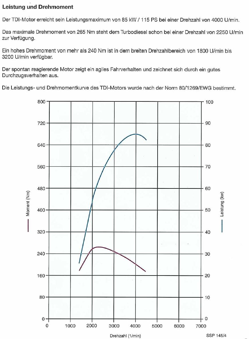

Gibt´s irgendwo im Netz ein hoch auflösendes Drehmoment- und

Beitrag30-11-2004, 17:07    Titel: Gibt´s irgendwo im Netz ein hoch auflösendes Drehmoment- und Zitieren
Leistungsdiagramm von den frühen Audi 5-Zylinder TDI, also 1T oder AAT ?
Die 1T/AAT haben feste Schwungräder (kein ZMS), richtig ?

Diagramm nur in Prospektauflösung verfügbar. Der AAT im A6 hatte bereits ein Zweimassenschwungrad.

Beitrag01-12-2004, 16:08    Titel: Gibt´s irgendwo im Netz ein hoch auflösendes Drehmoment- und Zitieren
Toll ist das auch nicht gerade, aber vielleicht hilft es.
P.S: Glaub´ nicht alles, was über dem Diagramm steht - es ist 1. eine Art Werbetext und 2. 10-15 Jahre alt!
--> 'Der spontan reagierende Motor' - ich werf´ mich vom Stuhl vor Lachen icon_lol.gif
Ich habe mal im Duden nachgeschlagen, was 'spontan' WIRKLICH bedeutet: 'von selbst; von innen heraus; ohne äußeren Anlass; aus eigenem plötzlichen Antrieb'. Ich kann jedoch Befürchtungen zerstreuen, daß der Motor nur nach eigenem Gutdünken Gas gibt icon_wink.gif
Soviel zum Thema Werbetextung.
 Leistungsdiagramm AAT (Quelle: SSP 145)
 Dateigröße:  100.17 KB
 Angeschaut:  1091 mal

Beitrag01-12-2004, 17:21    Titel: Gibt´s irgendwo im Netz ein hoch auflösendes Drehmoment- und Zitieren
@MarkusProfil anzeigen: Markus
Vielleicht nochmal zum Zweimassenschwungrad. Der 1T hat keines und der AAT hat eines ? AAT gab´s ja auch im Audi 100, also vor dem A6.
