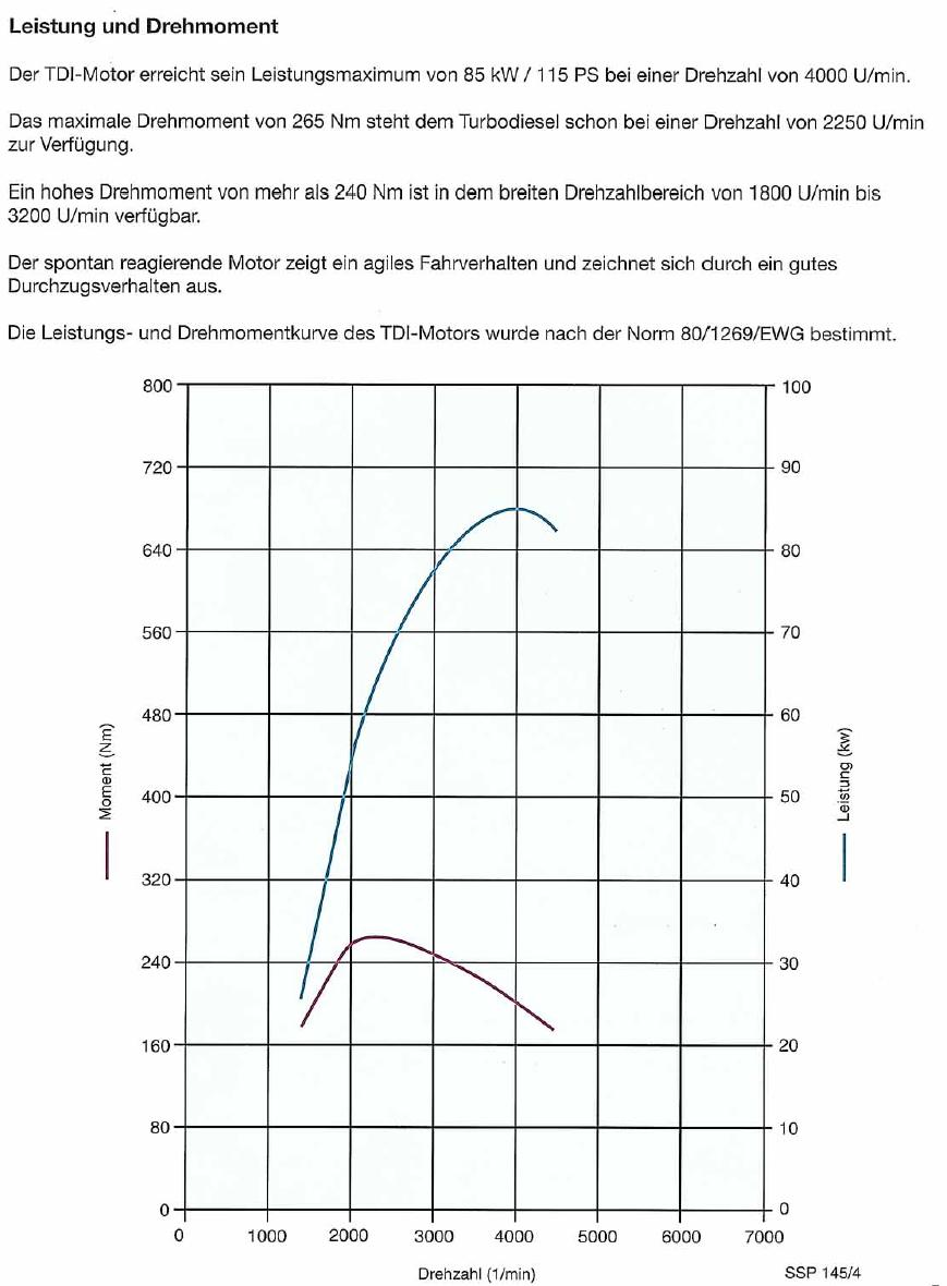

Diagramma delle prestazioni dei primi motori Audi a 5 cilindri TDI, ovvero i modelli 1T o AAT?
Le versioni 1T/AAT hanno volani fissi (nessuna frizione a doppio disco), corretto?

Il diagramma è disponibile solo in risoluzione adatta per brochure. La versione AAT della A6 era già dotata di un volano a due masse.

Markus H.
Messaggio01-12-2004, 16:08    Oggetto: Momento torcente: immagini ad alta risoluzione online Cita
Non è proprio una buona soluzione, ma forse può essere utile.
P.S.: Non credete a tutto ciò che è scritto sopra al grafico: si tratta, in primo luogo, di una sorta di testo pubblicitario e, in secondo luogo, ha 10-15 anni!
--> 'Il motore che reagisce spontaneamente' - mi cadrei dalla sedia dalle risate icon_lol.gif.
Ho consultato il Duden per capire cosa 'spontaneamente' significhi REALMENTE: 'di per sé; dall'interno; senza un motivo esterno; per una propria e improvvisa iniziativa'. Posso però dissipare i timori che il motore fornisca gas a suo piacimento icon_wink.gif.
Ecco quanto detto sulla scrittura di testi pubblicitari.
 Leistungsdiagramm AAT (Quelle: SSP 145)
 Dimensione file:  100.17 KB
 Visualizzato:  1091 volte

@MarkusVisualizzazione profilo: Markus
Grazie per il diagramma, per ora icon_biggrin.gif è sufficiente.
Forse è utile tornare a parlare del volano a due masse. La 1T non ne è dotata, mentre la AAT sì? La AAT era disponibile anche sull'Audi 100, quindi prima della A6.

Il sistema AAT è presente sull'Audi A6, ma non sull'Audi 100.
