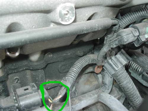

AJM2001
Beitrag09-02-2005, 14:16    Titel: AJM-- Ruß an einem Schlauch der Tandempumpe Zitieren
Hallo
Ich geb mich geschlagen, ist doch leicht öliger Dreck und scheint nach Motoröl zu riechen.
Hab heute noch einmal ein Foto von der anderen Seite gemacht, nachdem die Abdeckung demontiert ist. An der Zylinderkopfdichtung hab ich noch mehr von dem Zeug gefunden.
http://home.arcor.de/juliahaase/4.jpg
Wegen der V/max fahre laut Tacho knappe 200 bei 3600U/min (ist ein Variant). Ist also normal, hat mich eben nur beunruhigt. Es heißt ja das die TDI`s ihre V/max bei 4000 erreichen. Da der Tacho ja auch eine Toleranz haben soll dachte ich, ich fahr nur 185 oder so icon_confused.gif icon_confused.gif
Muß sowieso in zwei Wochen zur Inspektion, werde die bei VW mal auf den Dreck aufmerksam machen.
Beitrag09-02-2005, 14:20    Titel: AJM-- Ruß an einem Schlauch der Tandempumpe Zitieren
AAAHHH
So haessliche Kabelverbrataktionen gibts beim G4 immer noch ???
Ich dachte, die haetten inzwischen die Schutzhuellen bis zu Stecker verbaut - wie es auch gedacht ist.
