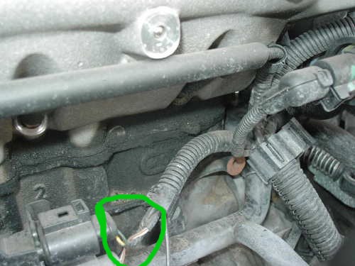

Mi arrendo, è chiaramente sporco oleoso e sembra che abbia l'odore dell'olio motore.
Oggi ho fatto un'altra foto dal lato opposto, dopo aver rimosso la copertura. Ho trovato ancora più residui sulla guarnizione della testata.
http://home.arcor.de/juliahaase/4.jpg
A causa della velocità massima indicata dal tachimetro, che è di circa 200 km/h a 3600 giri/min (si tratta di una versione Variant), è un valore normale, anche se mi ha un po' preoccupato. Si dice infatti che i motori TDI raggiungano la loro velocità massima a 4000 giri/min. Dato che il tachimetro dovrebbe avere una certa tolleranza, ho pensato che stessi andando solo a 185 km/h o giù di lì icon_confused.gif icon_confused.gif.
Devo comunque andare per la revisione tra due settimane, quindi ne parlerò con i tecnici della Volkswagen e gli farò notare questa sporcizia.
Tradotto il 21-07-2026, 14:41.
Iscritto il: 13/03/2003
Messaggi: 10121
Località: in der Werkstatt
Messaggio09-02-2005, 14:20    Oggetto: AJM - Depositi di nerofumo su un tubo della pompa tandem Cita
AAAAH!
Ci sono ancora connessioni di cavi così brutte nei modelli G4?
Pensavo che avessero ormai installato le protezioni fino al connettore, come dovrebbe essere.
