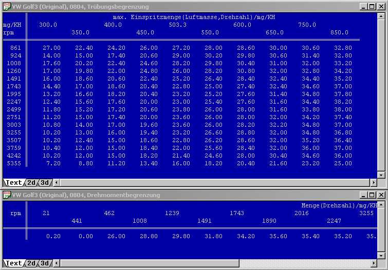

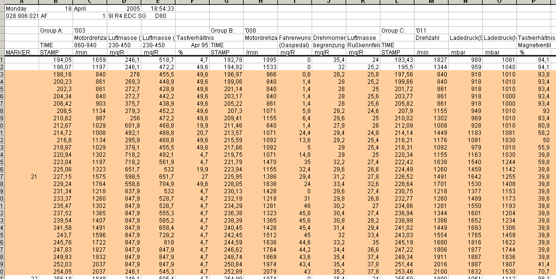

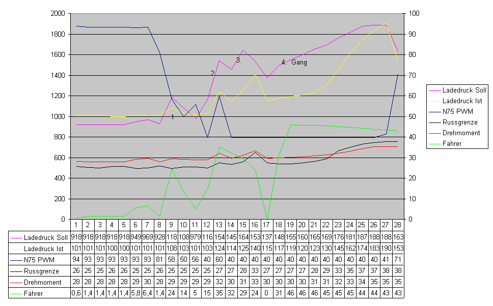

an welchen Eingangsgroessen haengt das Russkennfeld (speziell beim 1Z) ?
Ich hab den Fall, dass ich bei 1300 U/min doppltes IST Luftmasse (gegenueber Soll) habe, aber die Russgrenze zumacht. Soll 2xx mg / Ist 5xx mg
Fahre ich mit ner Diode (Ist dauerhaft auf 847.9 mg) ist die Russgrenze ueber der Drehmomentgrenze.
Genauere Logs kann ich noch posten, wenn gewollt.
Wie soll der Turbo denn Ladedruck bringen, wenn er nix zu schaufeln kriegt ???

Beitrag26-04-2005, 19:10    Titel: Eingangsgroessen fuer Russkennfeld Zitieren
Hi Martin,
Inhalt des Feldes ist die zulässige Einspritzmenge[mg];
Achsen sind Drehzahl und Luftmasse [mg].
lg Rudi
:edit:
anbei mal ein Bild mit dem entsprechenden Bereich aus Trübungs und
Drehmoment-Begrenzung.

Beitrag26-04-2005, 21:30    Titel: Eingangsgroessen fuer Russkennfeld Zitieren
Super, danke, das passt ziemlich gut zu den Werten, die ich geloggt hab:
