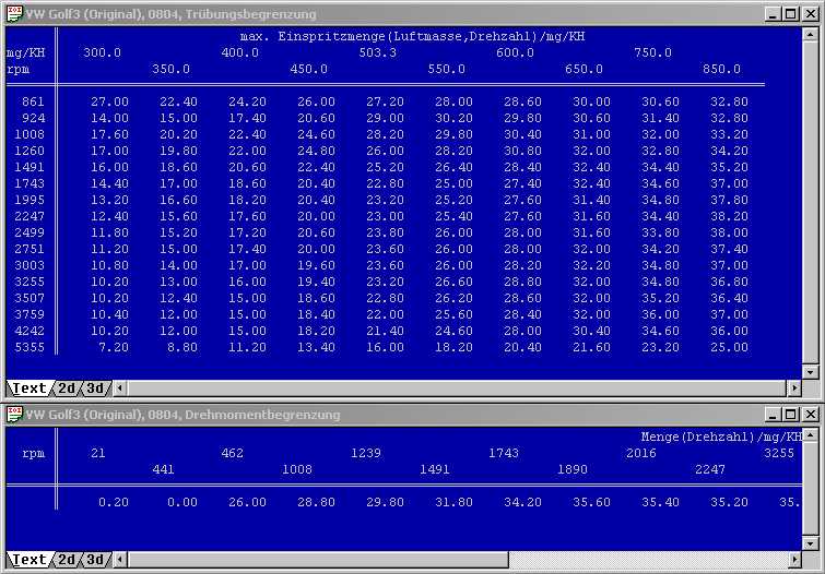

A quali parametri di ingresso è legata la curva di risposta (in particolare nel caso del 1Z)?
Ho un caso in cui, a 1300 giri al minuto, la massa d'aria effettiva è doppia rispetto al valore previsto, ma la valvola del limitatore di pressione è chiusa. Dovrebbe essere 2xx mg / È 5xx mg.
Se viaggi con una diodo (che ha un valore fisso di 847,9 mg), il limite russo è superiore al limite di coppia.
Posso pubblicare log più dettagliati, se lo desiderate.
Come può il turbocompressore generare pressione di sovralimentazione se non ha niente da aspirare?
Rudi
Messaggio26-04-2005, 18:10    Oggetto: Valori di ingresso per la mappa di caratterizzazione Cita
Ciao Martin,
Il valore nel campo indica la quantità di iniezione ammissibile [mg];
Gli assi sono la velocità di rotazione e la massa d'aria [mg].
Cordiali saluti, Rudi.
:modifica:
Ecco una foto dell'area corrispondente, come si vede dalla mappa.
Limitazione della coppia.
 Dimensione file:  70.88 KB
 Visualizzato:  794 volte

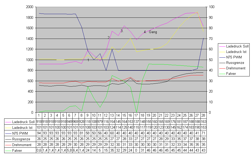

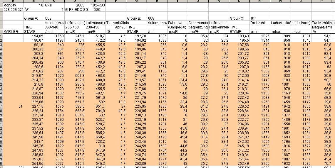

Messaggio26-04-2005, 20:30    Oggetto: Valori di ingresso per la mappa di caratterizzazione Cita
Ottimo, grazie, questo corrisponde abbastanza bene ai valori che ho registrato:
 Dimensione file:  19.89 KB
 Visualizzato:  726 volte
 Dimensione file:  32.92 KB
 Visualizzato:  721 volte
