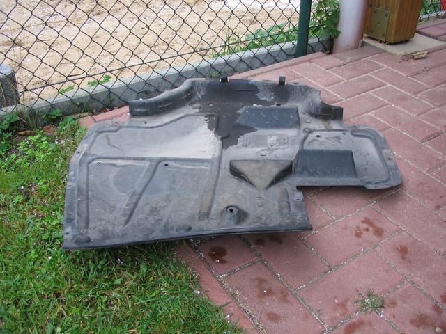

ach, dazu ist der Kram da  So genau habe ich das noch nie analysiert bzw. mir keine Gedanken drueber gemacht.
Aber immerhin kann ich ein Bild des fraglichen Teils beisteuern.

ulf Profi-Schrauber
11-06-2005, 13:26 Titel: Re: welche Turbos sind noch Aussenluft gekuehlt |
Zitieren |
dieselmartin hat folgendes geschrieben: | | Haben das noch mehrere TDIs und ist es wirklich noetig oder eher "Design" ?? |
Der ASZ-Polo hat diese Laderkühlung nicht.

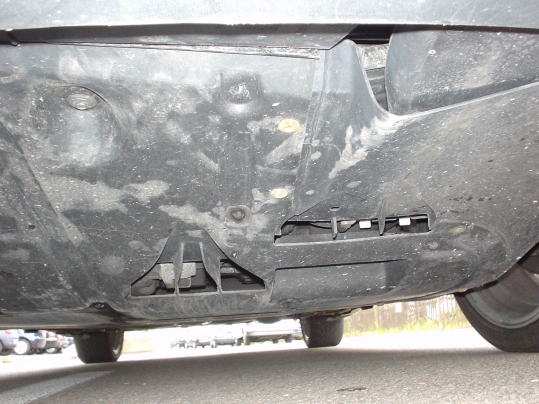

dieselmartin Profi-Schrauber
11-06-2005, 18:54 Titel: welche Turbos sind noch Aussenluft gekuehlt |
Zitieren |
Aber ihr stimmt mir doch zu, dass das offensichtlich zur Kuehlung des Turbos ist (zumindest der Einlass und die Rampe in der Wanne)
Wozu der Einlass vor der Wanne, zu dem die auf dem Bild rechte Rampe (in der Wanne) gehoert, gut ist, weiss ich nicht - evtl. Getriebe ???
Hier die schon von Jan gezeigte Wanne von unten-vorne.
Da sieht man schoen, dass da ganz bewusst ordentlich Luft rein soll.

joegolf Profi-Schrauber
Mitglied seit: 28.04.2003 Beiträge: 257 Karma: +3 / -0 Wohnort: östlich von Stuttgart
11-06-2005, 21:08 Titel: welche Turbos sind noch Aussenluft gekuehlt |
Zitieren |
Hat nicht der ARL im GolfIV auch Luftschläuche aus der Frontlippe in Richtung Turbo bzw. Getriebe?

Julian Gast
12-06-2005, 10:00 Titel: welche Turbos sind noch Aussenluft gekuehlt |
Zitieren |
Lecker, wenn ich da an den Winter denke und daß der gesamte Schmutz von unter dem Fahrzeug an den Turbo und seine vermeintliche VTG geworfen wird. Wieder mal ein sinnloser ING-streich!
Meine AWX Bodenwanne ist geschlossen, sind bloß 2 Einschnitte drin, um den Unterboden entlang der Abgasanlage mit Luft zu versorgen.
Mein Ex-G4 ALH hatte son Unsinn auch nicht.
Der G4 ARL hat eine Getriebekühlung seitens der Frontlippe.
*immermunterSchmutzindenMotorraumbefördert*

Julian Gast
12-06-2005, 11:34 Titel: welche Turbos sind noch Aussenluft gekuehlt |
Zitieren |
Na wenn man Deinen Spritmonitor betrachtet, fährst Du ja nicht wirklich schnell. Ich gehe von normaler Nutzung aus, da siehts dann im Motorraum etwas übler aus.
| Nach oben |
12-06-2005, 13:06 Titel: welche Turbos sind noch Aussenluft gekuehlt |
Zitieren |
Ich denke eher, dass es an Jans Wohnraum liegt.
Ich hab bisher noch selten was von Schnee-Chaos (und damit verbundenen Salz-Orgien) in Berlin gehoert.
Wenn ich im Winter einmal zu meinen Eltern fahre (ueber den Hunsrueck) komm ich mit nem blau-grauen Auto an, auf dem man die Salzkristalle bluehen sieht.
In Bayern (Richtung Alpen) wird das noch krasser sein.
Vielleicht ist der Ibiza ASV der einzige, weil die Entwickler Angst hatten, dass es dem ASV bei den beengten Verhaeltnissen zu warm wird. In Golf und Co. sollte mehr Platz und damit mehr Luftzirkulation sein, weils es diese Karossen auch immer noch mit 6 Zylindern gab.
Und beim Polo 9N mit ASZ haben sie dann gelernt, dass es nicht noetig ist
| Nach oben |
