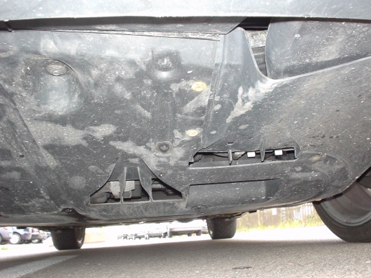

Mi sono sempre chiesto il motivo di quelle strane prese d'aria presenti sul sistema di isolamento acustico dell'Ibiza 6K GP01 ASV.
L'altro giorno ho notato che sul lato interno della vasca c'è una rampa che, a quanto pare, convoglia l'aria aspirata verso l'alto, verso il turbocompressore.
Diverse auto con motore TDI presentano lo stesso problema, ed è davvero necessario o si tratta solo di un elemento di design?
Il mio 1Z ha già un sistema di isolamento acustico icon_smile.gif, ma con una vaschetta dell'olio aperta.

Oh, a questo serve quella roba icon_wink.gif. Non l'ho mai analizzata così attentamente, né mi ci sono mai fatto troppi pensieri.
Comunque, posso fornire una foto della parte in questione.
Cordiali saluti,
Jan.

Messaggio11-06-2005, 12:26    Oggetto: Turbine raffreddate ad aria: modelli disponibili Cita
dieselmartin ha scritto:
È un problema che si verifica in diversi modelli TDI e, secondo voi, è davvero necessario o è solo una questione di "design"?
Il modello ASZ-Polo non è dotato di questo sistema di raffreddamento del compressore.

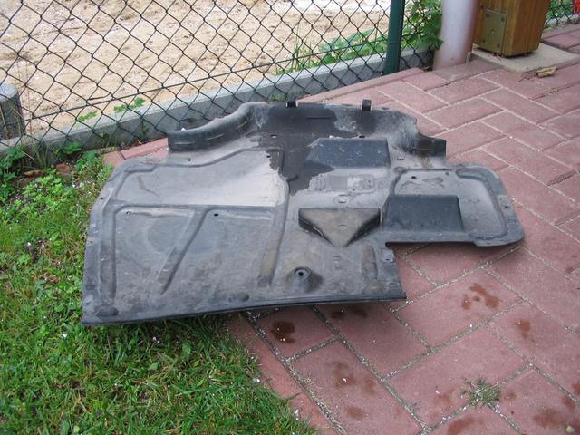

Ma siete d'accordo con me sul fatto che questo è ovviamente per il raffreddamento del turbo (almeno l'ingresso e la rampa nella vasca)? icon_question.gif
Non so a cosa serva la rampa di accesso anteriore alla vasca, né a quale rampa (quella a destra nell'immagine) si riferisca (all'interno della vasca) - forse è un sistema di trasmissione ???
Ecco la vasca, vista dal basso e dalla parte anteriore, come già mostrato da Jan.
Si può notare chiaramente che è stato progettato per far circolare molta aria.

Non aveva anche l'ARL nel Golf IV dei tubi dell'aria che partivano dallo spoiler anteriore e si dirigevano verso il turbocompressore o il cambio?
