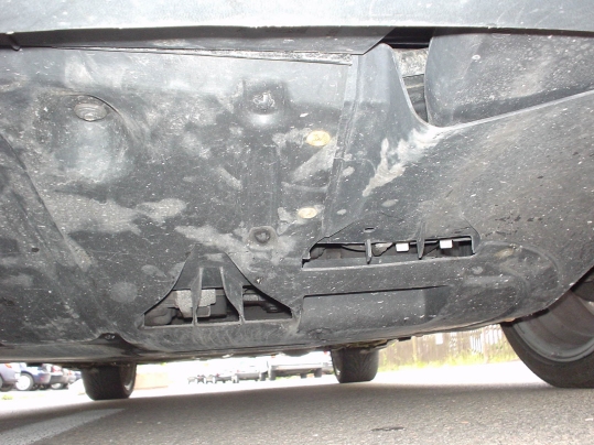

ach, dazu ist der Kram da icon_wink.gif So genau habe ich das noch nie analysiert bzw. mir keine Gedanken drueber gemacht.
Aber immerhin kann ich ein Bild des fraglichen Teils beisteuern.

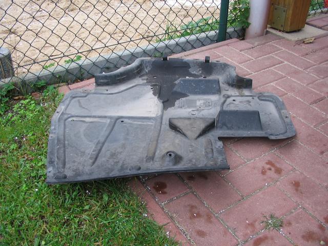

Aber ihr stimmt mir doch zu, dass das offensichtlich zur Kuehlung des Turbos ist (zumindest der Einlass und die Rampe in der Wanne) icon_question.gif
Wozu der Einlass vor der Wanne, zu dem die auf dem Bild rechte Rampe (in der Wanne) gehoert, gut ist, weiss ich nicht - evtl. Getriebe ???
Hier die schon von Jan gezeigte Wanne von unten-vorne.
Da sieht man schoen, dass da ganz bewusst ordentlich Luft rein soll.

Hat nicht der ARL im GolfIV auch Luftschläuche aus der Frontlippe in Richtung Turbo bzw. Getriebe?
Julian

[Translating...]Lecker, wenn ich da an den Winter denke und daß der gesamte Schmutz von unter dem Fahrzeug an den Turbo und seine vermeintliche VTG geworfen wird. Wieder mal ein sinnloser ING-streich! icon_rolleyes.gif
Meine AWX Bodenwanne ist geschlossen, sind bloß 2 Einschnitte drin, um den Unterboden entlang der Abgasanlage mit Luft zu versorgen.
Mein Ex-G4 ALH hatte son Unsinn auch nicht.
Der G4 ARL hat eine Getriebekühlung seitens der Frontlippe.
*immermunterSchmutzindenMotorraumbefördert*

weiss nicht, ob das wirklich ein Problem ist. Als ich die Ansaugbruecke zur Reinigung ab hatte (in dem Rahmen ist auch das Foto entstanden), habe ich bei der Gelegenheit auch dem VTG-Gestaenge Kupferpaste gegoennt. Die fragliche Gegend sah sehr sauber aus, kaum eine Spur von Dreck. Das Auto hatte zu diesem Zeitpunkt so um die 40 tkm runter und war 2 3/4 Jahre alt.

Vielleicht ist der Ibiza ASV der einzige, weil die Entwickler Angst hatten, dass es dem ASV bei den beengten Verhaeltnissen zu warm wird. In Golf und Co. sollte mehr Platz und damit mehr Luftzirkulation sein, weils es diese Karossen auch immer noch mit 6 Zylindern gab.
Und beim Polo 9N mit ASZ haben sie dann gelernt, dass es nicht noetig ist icon_smile.gif
