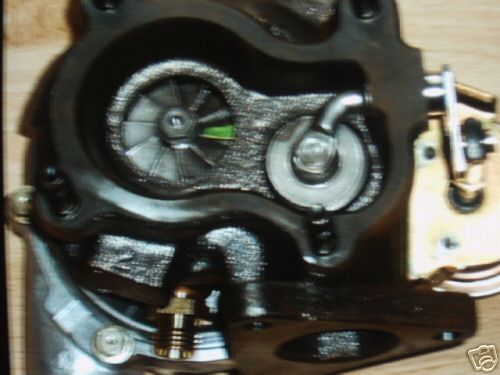

Es koennte sein, dass dein Wastegate "offen klemmt". Schnapp dir ne grosse Spritze und _DREUCK_ mal Luft auf die Druckdose. Ja druecken, denn wir haben keine VTG !
Hier sollte das Wastegate aufgehn und von der Federkraft wieder zugezogen werden. In dte Ruhestellung (==zu) sollte man es nicht noch mehr zuziehen koennen. Wenn man z.B. mit dem Finger dran rumdrueckt.
Wenn was von den Steuer-Schlaeuchen kaputt waere, wuerde dir der Ladedruck zu hoch gehn.
Ist die sonstige Luftstrecke dicht ?? geht der Ladedruck evtl irgendwo floeten ?
Zur Not musst du die vier Schrauben Turbo -> Abgasrohr aufmachen und dann siehts du direkt aufs Wastegate. Das muss in ausgeschaltetem Zustand DICHT sein.
| Beschreibung: |
| Ladedruckdiffernz zwischen SOLL & IST |
