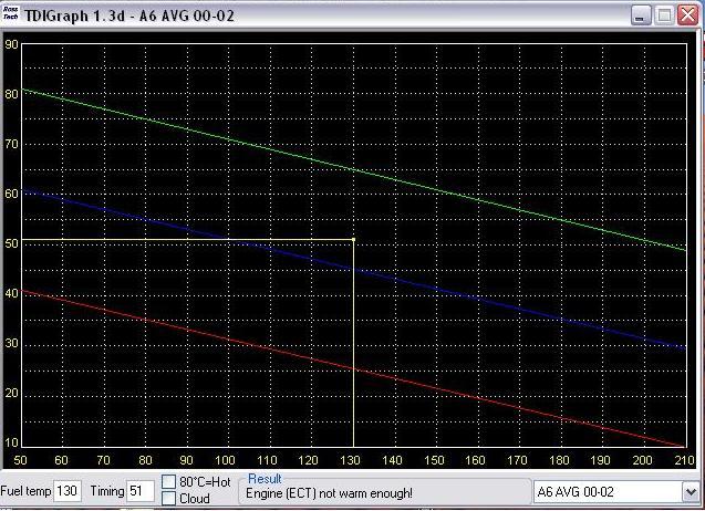

Zu den Log Werten: Die ersten zwei Vollgasmessungen fanden im 3. Gang von 1500 bis 4000 RPM statt, der letzte Zyklus im 2. Gang im selben Drehzahlbereich. Timing Check war OK. Den Screenshot hänge ich mal mit ran. Der Punkt springt zwischen der Ideallinie und der angezeigten Position immer mal hin und her.

Der Einspritzbeginne sind voll i.O. Ladedruckaufbau sieht auch gut aus. Der HFM ist nicht mehr der Beste aber voll im grünen Bereich. Die paar Grämmchen die dir fehlen merkt kein Mensch.
Das das Motorverhalten mit ohne AGR sich nicht ändert ist auch i.O.
