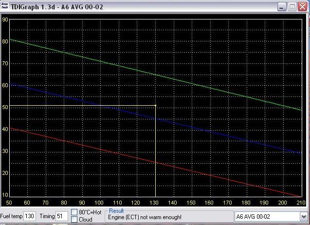

In qualche modo, il motore fa anche un rumore insolito. Oggi ho registrato nuovamente i blocchi di misurazione 4, 8 e 10. Qualcuno potrebbe dirmi se si possono rilevare delle anomalie? Penso che a pieno carico l'anticipo dell'iniezione sia al di fuori della tolleranza. Qualcuno può confermarlo?
Grazie per l'aiuto }.

L'iniezione è perfetta. La pressione di sovralimentazione è buona. Il sistema HFM non è più al massimo, ma è comunque pienamente funzionante. Quelle piccole differenze che ti mancano non le noterà nessuno.
Il comportamento del motore, anche senza il sistema EGR, rimane nella norma.
