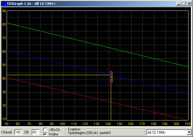

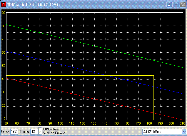

Beitrag10-06-2006, 20:40    Titel: Einspritzzeitpunkt AEL, keine Reaktion auf Kraftstofftemp. Zitieren
Vor und nach dem Bierholen in Bildern...
Grüße, Rainer
 Dateigröße:  13.93 KB
 Angeschaut:  4210 mal
 Dateigröße:  14.1 KB
 Angeschaut:  3976 mal

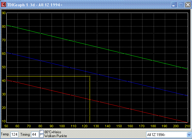

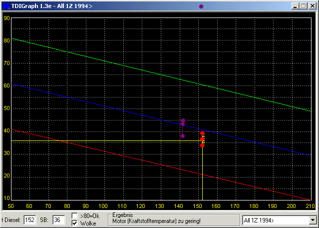

Beitrag11-06-2006, 0:52    Titel: Einspritzzeitpunkt AEL, keine Reaktion auf Kraftstofftemp. Zitieren
Nur auf die Schnelle: ca. 0.10 Uhr und 0.30 Uhr, nur Bier war nicht im Spiel...
Na jetzt bin ich mal gespannt! Erstmal Gute Nacht, Gruß Holger
 Dateigröße:  13.36 KB
 Angeschaut:  3899 mal
 Dateigröße:  13.38 KB
 Angeschaut:  3946 mal

Beitrag13-06-2006, 20:34    Titel: Einspritzzeitpunkt AEL, keine Reaktion auf Kraftstofftemp. Zitieren
Hat niemand mehr eine Idee? Die Unterschiede zwischen Rainers und meinen Diagrammen sind doch wohl eindeutig, während der Einspritzbeginn bei Ihm der Kurve folgt, bleibt dieser bei mir konstant.
