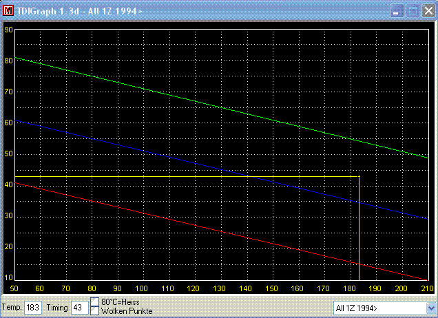

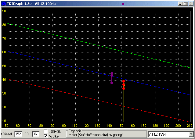

Messaggio10-06-2006, 20:40    Oggetto: Iniezione AEL: Nessuna reazione alla temperatura carburante. Cita
Immagini di prima e dopo aver preso la birra...
Saluti, Rainer.

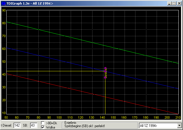

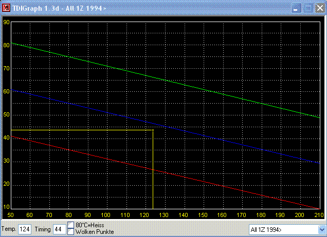

TDII
Messaggio11-06-2006, 0:52    Oggetto: Iniezione AEL: Nessuna reazione alla temperatura carburante. Cita
Velocemente: circa alle 0:10 e 0:30, solo che non c'era birra coinvolta...
Ora sono curioso di vedere! Innanzitutto, buonanotte. Saluti, Holger.

TDII
Messaggio13-06-2006, 20:34    Oggetto: Iniezione AEL: Nessuna reazione alla temperatura carburante. Cita
Nessuno ha altre idee? Le differenze tra i diagrammi di Rainer e i miei sono chiaramente evidenti: mentre nel suo caso l'inizio dell'iniezione segue la curva, nel mio rimane costante.
Non c'è qualcuno tra noi che ha osservato lo stesso fenomeno con l'AAT o l'AEL, o che potrebbe provare a fare lo stesso esperimento?
Al momento, escludo un difetto nel mio sistema EDC, dato che una seconda centralina motore presente non mostra comportamenti anomali.
Saluti, Holger.
