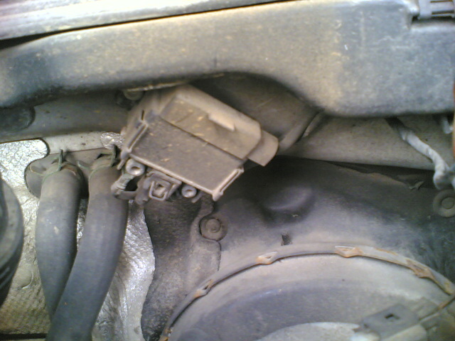

Hallo !
Hab grad dieses Relais gewechselt, weil der Plus-Pol verschmort war,
und der Motor bei +30 Grad so komisch genagelt hat.
Dachte immer, das ist das Vorglüh-Relais, kann aber ned ganz
sein, weil 1. Ist es nur mit 30A abgesichert, und 2. sind dafür ein wenig
viel Kabel dran :
1x Dicke Zuleitung
1x Dicke Ableitung
1x Dünne Ableitung
1x 3poliger stecker mit dünnen Kabelchen
Ist es möglich, dass dieses Relais die Wasserheizung steuert ?

Beitrag31-07-2006, 9:30    Titel: Was macht dieses Relais (mit Foto) ? Zitieren
Und in welchem Auto ist das Ding drinnen?
A4 Avant 08/01 AWX 05/08-
Beitrag31-07-2006, 9:59    Titel: Was macht dieses Relais (mit Foto) ? Zitieren
Sieht nach nem Golf 3 aus.
Ist das Relais der Kuehlwasserheizung.
hollari
Beitrag31-07-2006, 10:03    Titel: Was macht dieses Relais (mit Foto) ? Zitieren
Ups. Ist ein Vento TDI.

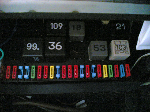

Beitrag01-08-2006, 14:30    Titel: Was macht dieses Relais (mit Foto) ? Zitieren
Ja, so hat es der Spracherfinder bei VW gemeint.
hollari
Beitrag01-08-2006, 14:52    Titel: Was macht dieses Relais (mit Foto) ? Zitieren
Und welches (s. Foto) ?!?
Hat vielleicht wer einen kompletten Schaltplan mit ALLEN Kerzen, Glüh-Relais u. Sicherungen ?
Gefühlsmässig springt das Auto nach dem Wechsel
des riesigen Relais viel besser an. (bei >+20 Grad)
Wenn das aber nur für die Kühlwasserheizung ist, dann
versteh ich das nicht so ganz...

Beitrag02-08-2006, 13:33    Titel: Was macht dieses Relais (mit Foto) ? Zitieren
Es muesste noch da drueber sitzen und ne fetter 50A Sicherung in seiner Naehe haben.
hollari
Beitrag02-08-2006, 20:26    Titel: Was macht dieses Relais (mit Foto) ? Zitieren
Hm.
Hab heute mal kurz den Lichtschalter ausgebaut, und
auch den Deckel abgenommen, damit man die Sicherungen(Foto) + Relais
sieht.
Aber von einer 50A Sicherung und einem 'grösseren' Relais
hab ich leider nix gefunden.
Werd bei Gelegenheit nochmal etwas mehr zerlegen, vielleicht find ich es dann.
Arne
Beitrag03-08-2006, 10:59    Titel: Was macht dieses Relais (mit Foto) ? Zitieren
Das unten rechts (103) auf Deinem Foto müsste das Vorglüh-Relais sein.
Gruss,
Arne
hollari
Beitrag03-08-2006, 13:27    Titel: Was macht dieses Relais (mit Foto) ? Zitieren
Aha.
Werd amal versuchen, dieses anzuzapfen, und eine LED anschliessen.
hollari
Beitrag22-09-2006, 14:10    Titel: Was macht dieses Relais (mit Foto) ? Zitieren
Ok. Das ist das richtige.
Hab von Pin 85 eine Leitung gezogen, und einen Taster (gegen Masse) angeschlossen.
Wenn ich da draufdrücke, dann wird 'geglüht'. (Sieht man an der Innenbeleuchtung)
