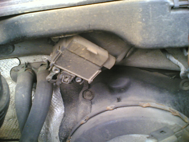

Ciao!
Ho appena sostituito questo relè perché il polo positivo era bruciato.
e il motore ha fatto uno strano rumore a +30 gradi.
Pensavo fosse il relè di preriscaldamento, ma non ne sono sicuro.
essere, perché 1. È protetto solo con 30A e 2. sono un po' troppo grandi per quello.
molti cavi collegati.
1 cavo di alimentazione spesso.
1 derivazione spessa.
1x Derivata sottile.
1 connettore a 3 poli con cavi sottili.
È possibile che questo relè controlli il sistema di riscaldamento dell'acqua?
 Foto

Messaggio31-07-2006, 9:59    Oggetto: Relais: Cosa fa? (Foto) Cita
Sembra una Golf 3.
È il relè del riscaldatore dell'acqua di raffreddamento.

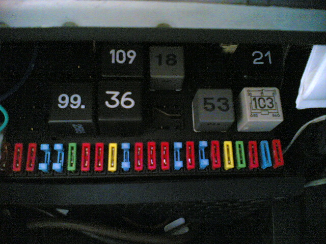

hollari
Messaggio02-08-2006, 20:26    Oggetto: Relais: Cosa fa? (Foto) Cita
Hmm.
Oggi ho smontato per un attimo l'interruttore della luce, e...
Ho rimosso anche il coperchio per poter vedere i fusibili (foto) e i relè.
vede.
Ma con un interruttore da 50A e un relè 'più grande'.
Purtroppo, non ho trovato nulla.
Magari, in un'altra occasione, proverò a smontare qualcosa di più, forse così riuscirò a capire.
Tradotto il 07-09-2026, 18:19.
Arne
Messaggio03-08-2006, 10:59    Oggetto: Relais: Cosa fa? (Foto) Cita
Nella parte inferiore destra (103) della tua foto, dovrebbe esserci il relè di preriscaldamento.
Saluti,
Arne.
hollari
Messaggio03-08-2006, 13:27    Oggetto: Relais: Cosa fa? (Foto) Cita
Aha.
Proverò a collegare questo dispositivo e a collegarci un LED.
Tradotto il 07-09-2026, 18:20.
hollari
Messaggio22-09-2006, 14:10    Oggetto: Relais: Cosa fa? (Foto) Cita
Ok. Questo è corretto.
Ho collegato un filo dal pin 85 e ho collegato un pulsante (a massa).
Se premi quel pulsante, si illumina (si può notare dalla luce interna).
