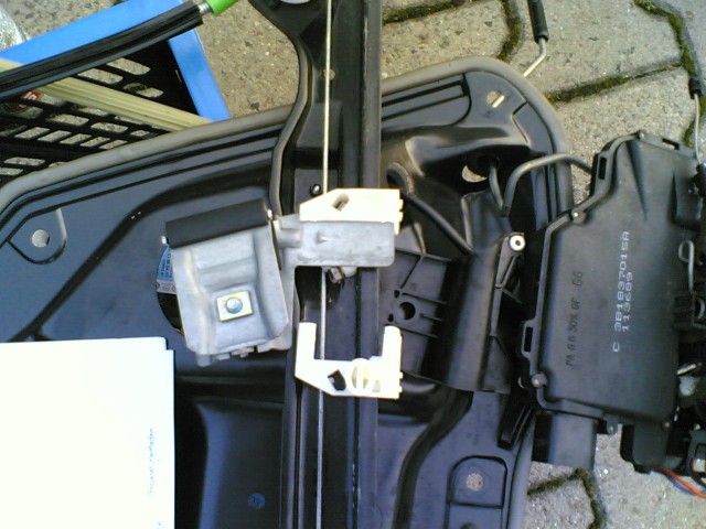

beim dichten der Tueren im Leon ist mir gerade ein Fensterheber-Halter gebrochen (siehe Bild, das weisse war mal ein Teil).
und nun ?
Neue eFH ?

Ich hab gestern mal das Teil ausgebaut.
Die Seile wieder auf die Rollen zu bringen, scheint nicht so schwer.
Ich brauche eigentlich nur ein wiesses Gleitstueck, in das die Seile eingahakt werden.
Bei Audi gibts ein 4B0 837 463
Ist das das gesuchte ?

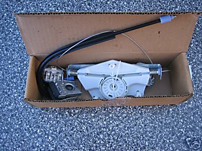

Beitrag25-09-2006, 13:36    Titel: Leon Fensterheber gebrochen .. und nun ? Zitieren
Hier die neuen GUSSTEILE im kompletten RepSatz

Beitrag25-09-2006, 18:30    Titel: Leon Fensterheber gebrochen .. und nun ? Zitieren
Der G4 Repsatz passt NICHT
