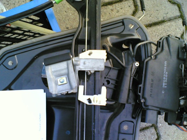

Mentre stavo serrando le portiere della mia Leon, si è rotta una staffa del alzacristallo (vedi foto, quella bianca era un pezzo).
E ora?
Nuovi eFH?

Ieri ho smontato quel componente.
Sembra che riportare le corde sui rulli non sia così difficile.
In realtà, mi serve solo un pezzo di metallo bianco su cui poter agganciare le corde.
Da Audi, c'è il codice 4B0 837 463.
È questo quello che cercate?

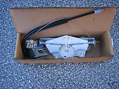

Ecco i nuovi componenti inclusi nel kit di riparazione completo.

Il ricambio G4 non è compatibile.
allora, ho comprato un intero alzacristallo per 57,58 EUR icon_evil.gif.
http://people.freenet.de/golf-schrauber/fensterheber_Leon_Golf4.jpg
e anche questo è fatto di plastica.
http://people.freenet.de/golf-schrauber/fensterheber_Leon_neu.jpg
