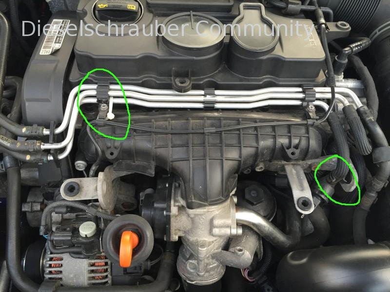

Messaggio07-07-2015, 17:59    Oggetto: Support tubo carburante rotto Cita
I tre tubi metallici (3C0130308D) che si trovano davanti al coperchio della valvola sono fissati con le due staffe esterne al collettore di aspirazione.
Qualcuno si è rotto (o è stato rotto?).
Esistono davvero solo in confezioni multiple?
Google fornisce un codice identificativo (parte numero) "036103733D" che sembra essere una "clip".
Mi può dare maggiori informazioni a riguardo?
Grazie.

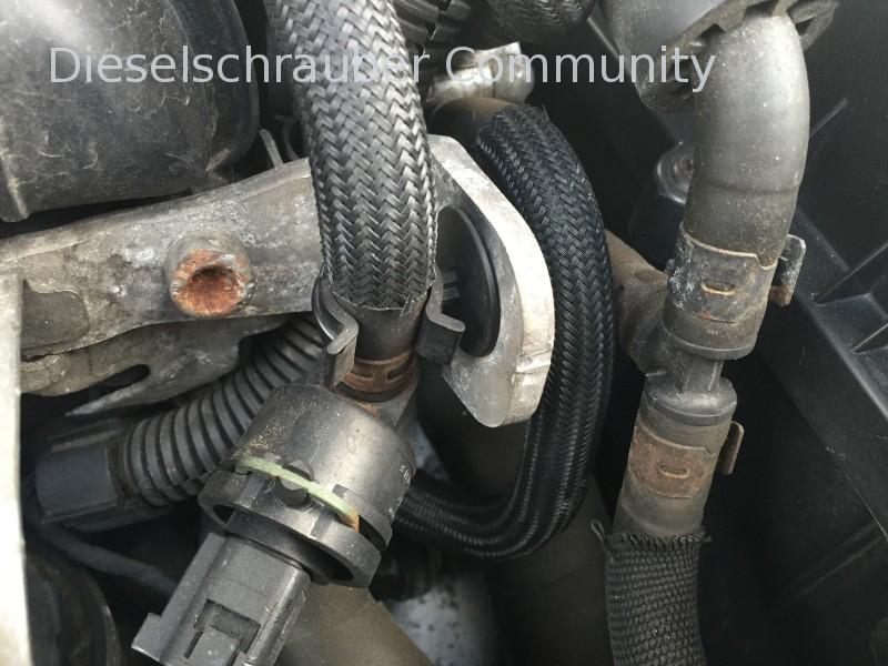

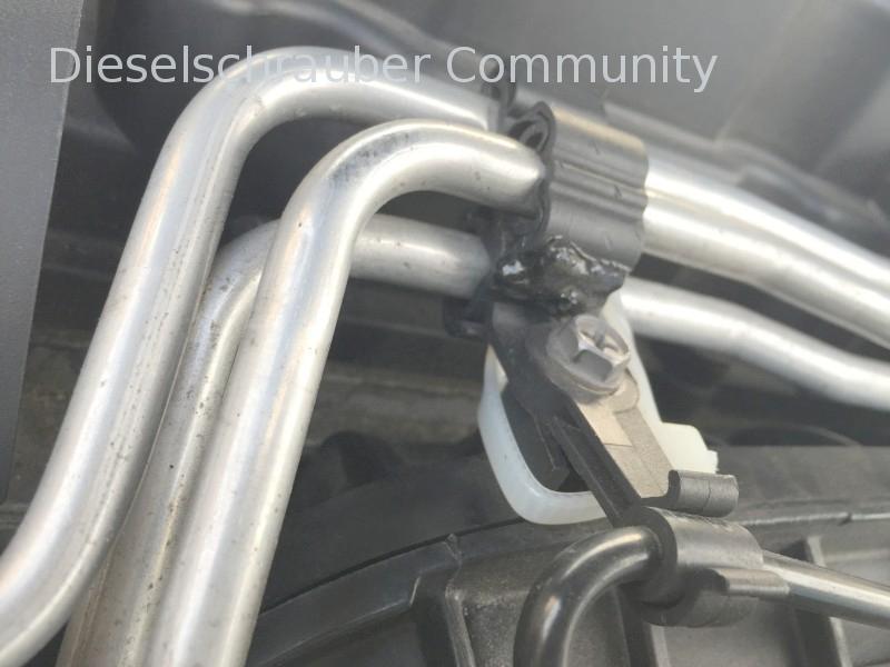

Messaggio15-07-2015, 19:00    Oggetto: Support tubo carburante rotto Cita
Peccato.
Non è 036103733D.
Questo è un supporto per tubi situato all'aggancio sinistro del cofano del motore icon_sad.gif.
Allora, il supporto già incollato dovrà ora essere fissato con un fascetta stringicavo (che schifo, icon_sad.gif).

Messaggio15-07-2015, 20:58    Oggetto: Support tubo carburante rotto Cita
dieselschrauber ha scritto:
Spero solo di riuscire a fissare di nuovo il tessuto con le clip sul nuovo
Consiglio: Se possibile, provate a spingere lateralmente.
Grazie, ma questo non è più rilevante.
Perché ricevo il nuovo supporto solo per tutti i miei tubi, e costa più di 100 EUR, e poi è già attaccato e non posso più icon_smile.gif.
Quindi, rimaniamo con i fascette stringicavo.
La parte si incastra molto bene e tiene in modo molto solido... però, esteticamente, non è molto bella icon_sad.gif.
