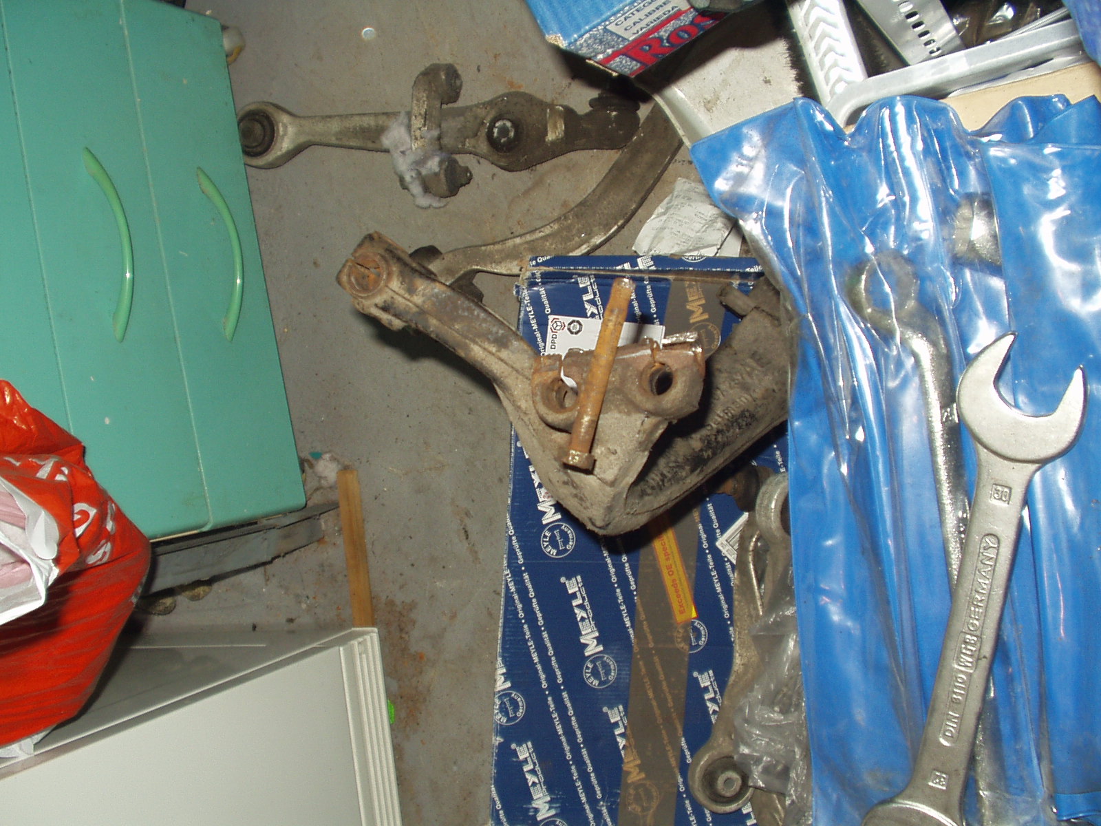

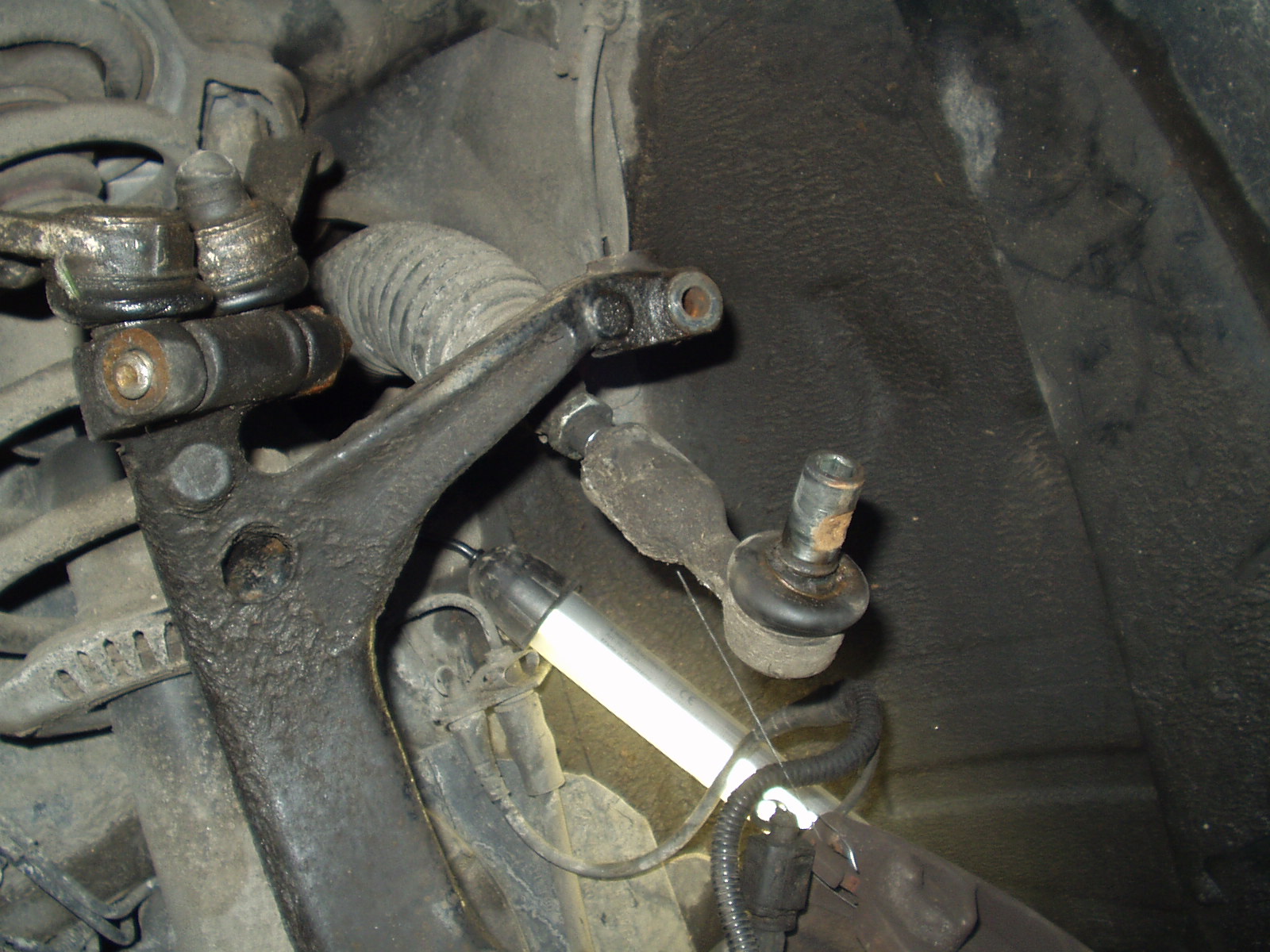

Beitrag10-12-2006, 22:02    Titel: Anzugsmomente Fahrwerk Audi A4 B5 Zitieren
Hatte bei meinem lange mit Rostlöser probiert und dann das Werkzeug von Inox-Schrauben gekauft. Bewegt hat sich gar nichts. Zum Schluß waren die Radlagergehäuse verbogen, also neu gekauft, man gönnt sich ja sonst nichts. Vielleicht ist das VAG-Teil da doch besser.
Manche Leute haben das auch ausgeglüht, das wollte ich aber bei einem Fahrwerksteil nicht machen.
Habe das hinterher mal im Keller aufgesägt. Rostlöser hätte das in 5 Jahren nicht durchdrungen.
 Dateigröße:  416.92 KB
 Angeschaut:  4752 mal
 Dateigröße:  403.69 KB
 Angeschaut:  16952 mal
Gruß Christian
