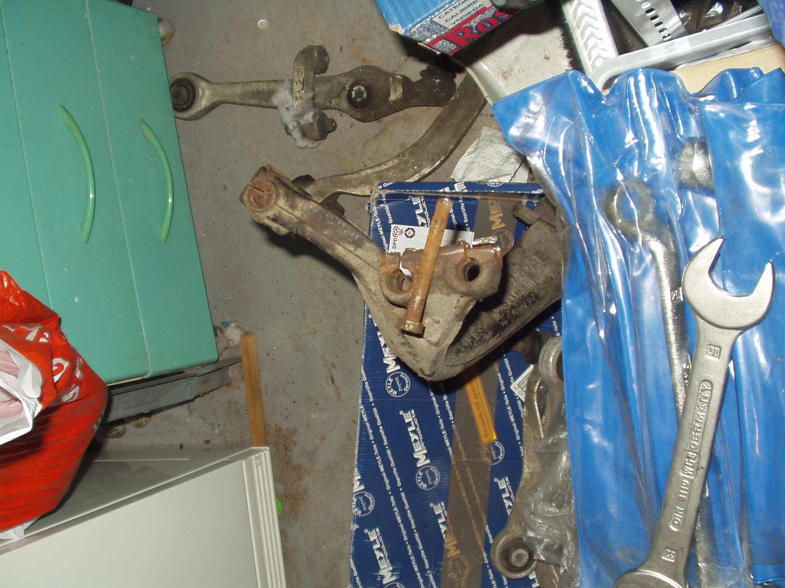

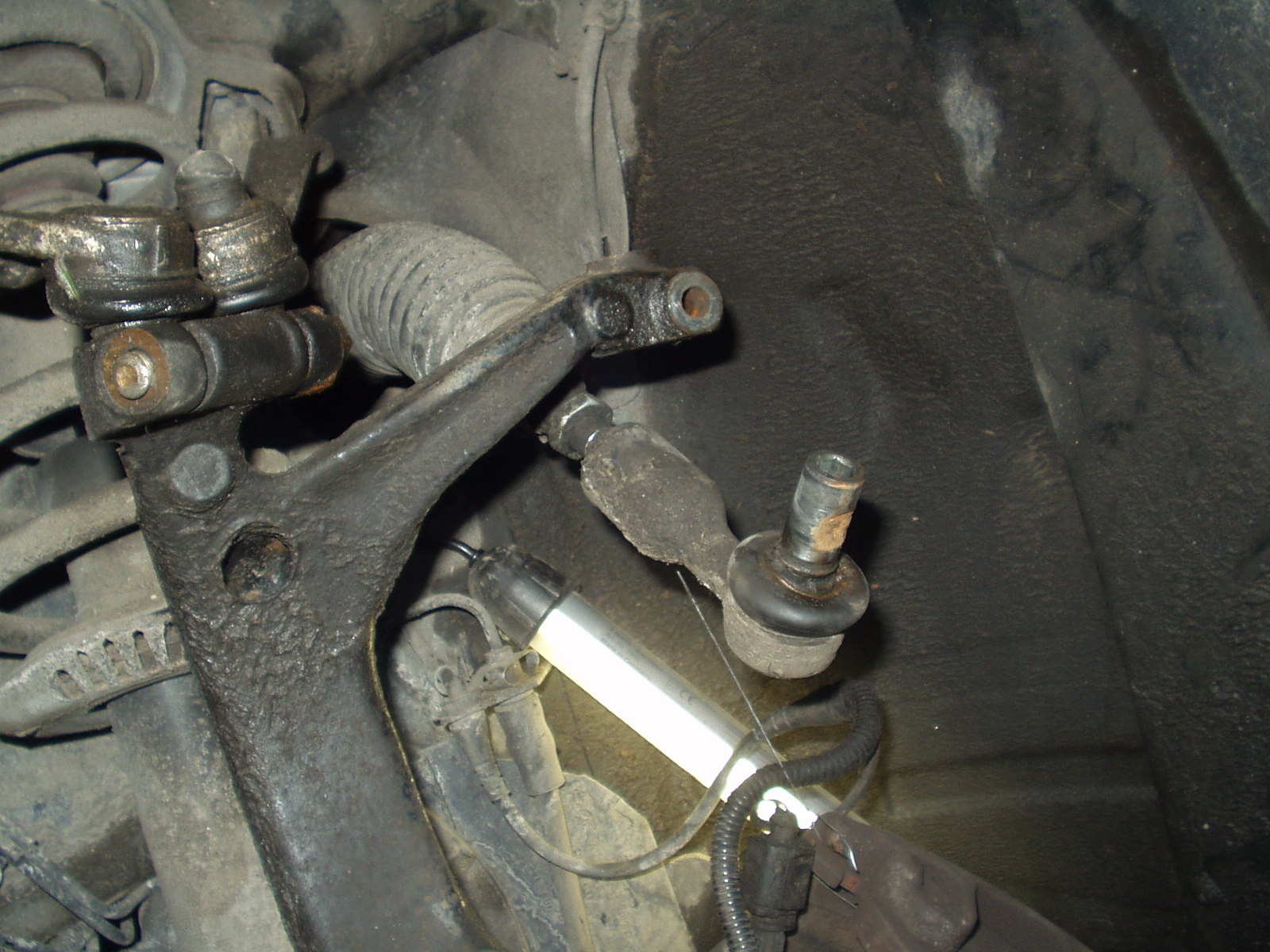

Ho provato a usare il prodotto antiruggine per molto tempo, poi ho acquistato gli attrezzi specifici per le viti in acciaio inox. Non si è mosso nulla. Alla fine, i supporti dei cuscinetti delle ruote erano piegati, quindi ne ho comprati di nuovi, perché ci si concede certe cose. Forse il pezzo originale VAG è migliore.
Alcune persone lo fanno anche con le parti del telaio, ma io non volevo farlo.
Poi l'ho tagliato a pezzi in cantina. Un prodotto antiruggine non lo avrebbe corroso in cinque anni.
