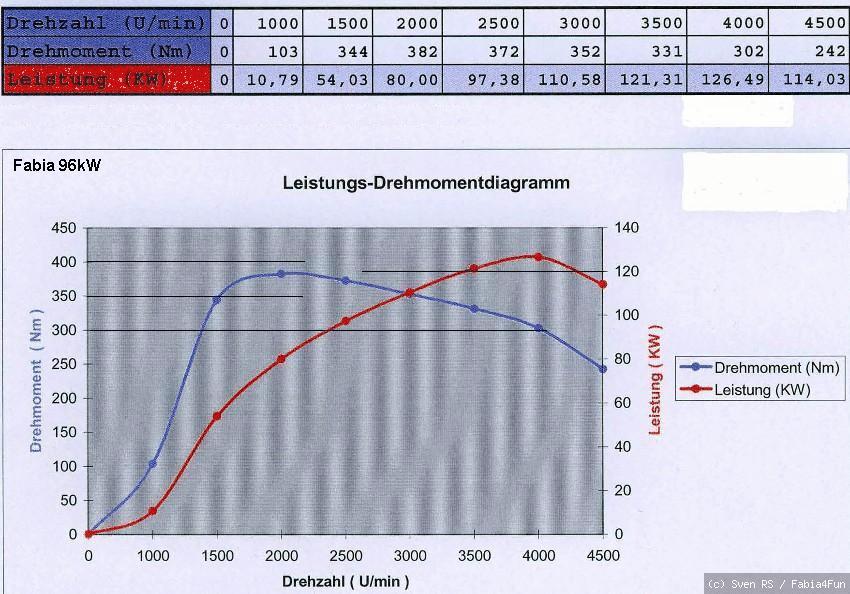

Beitrag11-06-2007, 6:58    Titel: Zitieren
BTT:
Hier gibts noch so eine tolle Messung zu bewundern, wo ein gechippter AXR gleich von 134 auf 158 PS geschönt wird.
Leider ist das Ganze etwas undurchsichtig hinsichtlich Radleistung und Motorleistung, aber vielleicht gehört es ja zur Taktik des Prüfstandsbetreibers, mit Grinsedaten + Mundpropaganda möglichst viele Kunden anzulocken . . .
Mitglied seit: 15.04.2002
Beiträge: 5628
Beitrag11-06-2007, 21:57    Titel: Zitieren
Die Messung ist Klasse!
Die Luftdruckmessung hat der Prüfstandsbediener wohl absichtilich "disabled" ... oder warum wird dort der Wert (Man P) -0,1 angegeben ... icon_wink.gif ... Prima, negativer Luftdruck ..... Klasse!
Und irgendwie stört mitch diese schwarze Linie bei der Einheit 25 ... Das sollte ein Referenz Offset sein! Also würden seine Messwerte 25PS zu hoch liegen .... icon_wink.gif
Das müsste man aber mal um WinDyn Manual bei Superflow.com nachsehen ... Sicher bin ich mir da nicht, da ich die Superflow Anlagen nicht so gut kenne
Aber 133,1PS bei 369,9Nm klingt sogar deutlich glaubwürdiger für einen getunten AXR

Beitrag12-06-2007, 8:50    Titel: Zitieren
....Und irgendwie stört mitch diese schwarze Linie bei der Einheit 25 ... Das sollte ein Referenz Offset sein! Also würden seine Messwerte 25PS zu hoch liegen .... icon_wink.gif
Es gibt Prüfstände, bei denen man praktisch die Leistungs-Nulllinie willkürlich verschieben kann?
Beiträge: 5628
Beitrag12-06-2007, 21:20    Titel: Zitieren
Berichtigung: ... streiche "Prüfstände"; setze "Prüfstands Software"
Klar gibts die ...

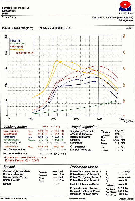

Beitrag21-12-2012, 15:59    Titel: Zitieren
Ergänzungsfrage:
In welcher ca. Leistungs-Größenordnung liegt die Fake-Wirkung, wenn bei einem 1,9l TDI bei der Schleppleistungsmessung NICHT ausgekuppelt wird?
Anlaß:
Der Anhang zeigt 2 übereinanderkopierte Messungen des gleichen Wagens mit Serien- und Tuningsoftware. Die Schleppleistungskurven sind völlig deckungsgleich, außer im Bereich oberhalb 4300rpm: da liegt die Serienschleppleistung bei 4800 rpm ca. 3,4PS über der Tuningmessung.
Hat da der Prüfstandsfahrer zu spät ausgekuppelt, und die Differenz beider Kurven zeigt die Motorschleppleistung?
Mein Berechnungsversuch unabhängig vom Diagramm:
a) Der angezeigte Leerlaufverbrauch (Motor warm, 900 rpm) liegt meist um die 0,8 l/h.
b) Energiegehalt pro l Diesel = 10kWh.
c) angenommener Motorwirkungsgrad thermisch -> mechanisch im Niedriegstmengenbereich (Bauchschätzung) = 0,15 bzw. 15%
Erzeugte mechanische Energie pro Stunde = a * b * c = 1,2kWh d.h. die Motor-Schleppleistung bei 900 rpm läge bei 1,2kW bzw. 1,63PS.
Bei 4800 rpm wären es dann 1,63PS / 900 * 4800 = 8,7 PS – unter der Annahme gleicher mechanischer Verlustenergie pro Drehung. Zwar gut das Doppelte der Schleppleistungsdifferenz im Diagramm, aber alles unter dem Abweichungsfaktor 10 bedeutet für mich schon mal die gleiche Größenordnung.
Ändert man den thermisch -> mechanischen Motorwirkungsgrad in der obigen Rechnung auf 6% = 0,06, dann werden für 4800rpm 3,48PS Motor-Schleppleistung berechnet. Auch das erscheint mir noch denkbar, und das wäre dann genau der Unterschied zwischen den beiden Schleppleistungskurven.
Kommt das ungefähr hin, oder wo liege ich mit den Überlegungen weit daneben?
Und in welcher Größenordnung liegt die tatsächliche Schleppleistung eines 1,9er TDI um 4000 rpm?
 Dateigröße:  80.27 KB
 Angeschaut:  891 mal
