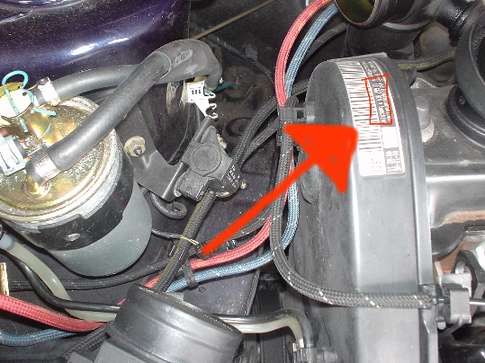

- Im Service Heft steht es
- auf dem Typenaufkleber im Kofferraum steht es
- auf dem Motor steht es (meist als Aufkleber auf der Zahnriemenabdeckung - sogar mit Motornummer)
Beitrag24-08-2005, 22:19    Titel: 1Z bei 3500 U/min Kamelreitsyndrom, mit und ohne Chiptuning Zitieren
da
