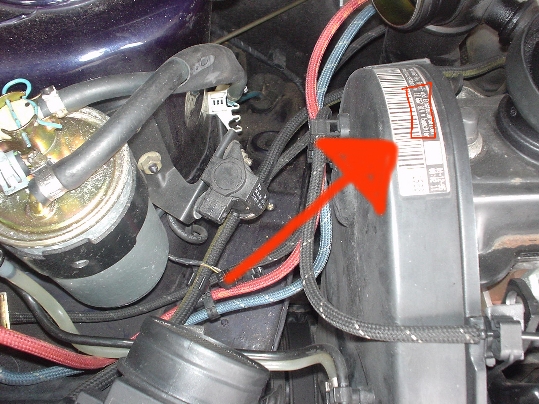

- Im Service Heft steht es
- auf dem Typenaufkleber im Kofferraum steht es
- auf dem Motor steht es (meist als Aufkleber auf der Zahnriemenabdeckung - sogar mit Motornummer)
Joined: 03/13/2003
Posts: 10121
Location: in der Werkstatt
Post24-08-2005, 23:19    Subject: 1Z bei 3500 U/min Kamelreitsyndrom, mit und ohne Chiptuning Translating...
[Translating...]
da
 File size:  190.89 KB
 Viewed:  7712 times
