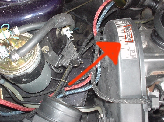

- Im Service Heft steht es
- auf dem Typenaufkleber im Kofferraum steht es
- auf dem Motor steht es (meist als Aufkleber auf der Zahnriemenabdeckung - sogar mit Motornummer)
Iscritto il: 13/03/2003
Messaggi: 10121
Località: in der Werkstatt
Messaggio24-08-2005, 23:19    Oggetto: 1Z bei 3500 U/min Kamelreitsyndrom, mit und ohne Chiptuning Traduzione in corso...
[Traduzione in corso...]
da
 Dimensione file:  190.89 KB
 Visualizzato:  7725 volte
