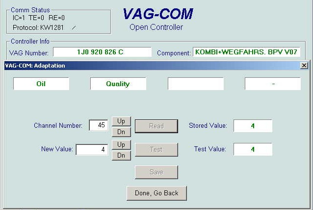

Besswerwisser hat folgendes geschrieben:
Ich wüsste nicht, das es beim Golf 4 einen Anpassungskanal 45 gibt,
Du nicht, aber ich :
 Umstellen auf Longlife Intervall
 Dateigröße:  48.64 KB
 Angeschaut:  4506 mal
Wie ist die aktuelle Codierung deines KI's?
http://wp1013454.wp025.webpack.hosteurope.de/pics/no_45.png

Im Gegensatz zu deiner korrekt! (01112)
Dein Auto ist auf USA Codiert. Dort gibts keinen LongLife, egal was als Ausstattung nachcodiert ist.
Siehe oben, ich hab den Screenshot nochmal aktualisiert, die Ländercodierung hat keinenkeinen Einfluss auf die WIV Anpassungskanäle, weder bei diesem KI/Fahrzeug, noch bei anderen. icon_rolleyes.gif
Der G5 hat ihn aber wieder (1= festes Int. / 2= LL Int.). Frag nicht nach dem Sinn.
Weil es keine Codierungsoption mehr gibt und man die WIV Richtlinien endlich mal korrekt umgesetzt hat. icon_wink.gif
P.S.: Was aber am Ende alles die Probleme des Threaderstellers nicht löst... der müsste mal die entsprechenden Daten posten, damit man ihm helfen kann.
*edit*
Problem gefunden.
http://wp1013454.wp025.webpack.hosteurope.de/pics/with_45.png
Es gibt tatsächlich einige Kombis die keinen Kanal 45 mehr haben (irgendwann MJ04).
Keine Ahnung warum.
VDO Kombiinstrumente haben keinen Kanal 45, Bosch/Motometer Kombiinstrumente dagegen haben ihn.
