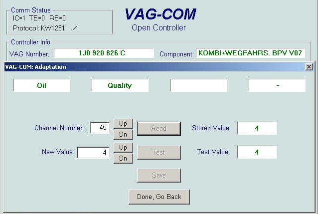

Iscritto il: 15/04/2002
Messaggi: 5628
Messaggio28-11-2005, 21:01    Oggetto: Intervalli prolungati: guida e vantaggi Cita
Besswerwisser ha scritto:
Non so se esista un canale di adattamento 45 per la Golf 4,
Tu no, ma io:
 Dimensione file:  48.64 KB
 Visualizzato:  4519 volte

Ross-Tech-Support
Iscritto il: 30/05/2005
Messaggi: 646
Messaggio29-11-2005, 16:20    Oggetto: Intervalli prolungati: guida e vantaggi Cita
Bertil ha scritto:
Tu no, ma io :
Qual è la codifica attuale della tua intelligenza artificiale?
http://wp1013454.wp025.webpack.hosteurope.de/pics/no_45.png
Messaggi: 5628
Messaggio29-11-2005, 17:09    Oggetto: Intervalli prolungati: guida e vantaggi Cita
A differenza del tuo "corrett!" (01112).
La tua auto è stata programmata con le impostazioni degli Stati Uniti. Lì non esiste il sistema "LongLife", indipendentemente dalle eventuali opzioni aggiuntive che potrebbero essere state programmate.
Ci sono effettivamente alcuni modelli di televisore che non hanno più il canale 45 (un tempo chiamato MJ04).
Non ho idea del perché.
Il G5 lo ha riattivato (1 = connessione fissa / 2 = connessione dati). Non chiedere il significato.

Ross-Tech-Support
Messaggi: 646
Messaggio29-11-2005, 17:24    Oggetto: Intervalli prolungati: guida e vantaggi Cita
Bertil ha scritto:
A differenza del tuo "correttamente!" (01112).
La tua auto è codificata per gli standard degli Stati Uniti. Lì non esiste il sistema "LongLife", indipendentemente da quali equipaggiamenti siano stati aggiunti tramite la ricodifica.
Vedi sopra, ho aggiornato di nuovo lo Screenshot; la codifica del paese non ha alcuna influenza sui canali di adattamento WIV, né per questo veicolo/KI, né per altri. icon_rolleyes.gif
Bertil ha scritto:
Il G5 lo ha richiamato, però (1= contatto diretto / 2= contatto indiretto). Non chiedere il significato.
Poiché non ci sono più opzioni di codifica e le linee guida WIV sono state finalmente implementate correttamente. icon_wink.gif
P.S.: Ma alla fine, tutto questo non risolve i problemi dell'utente che ha aperto la discussione... dovrebbe pubblicare i dati pertinenti in modo che qualcuno possa aiutarlo.
*modifica*
Problema individuato.
http://wp1013454.wp025.webpack.hosteurope.de/pics/with_45.png
Bertil ha scritto:
Ci sono effettivamente alcuni modelli di apparecchiature che non hanno più il canale 45 (un tempo MJ04).
Nessuna idea del perché.
I tachimetri VDO non hanno il canale 45, mentre i tachimetri Bosch/Motometer lo hanno.
