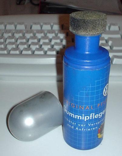

Mit was ?
MIT DAS!
Das "nicht so lange" stimmt schon, aber Dreck faengt der (bei mir) nicht. Und mit dem Schwaemmchen oben drauf isser total praktisch.

Roger Profi-Schrauber
Mitglied seit: 11.10.2002 Beiträge: 3035 Karma: +88 / -0 Wohnort: Rodgau 2017 Volkswagen Golf Premium Support
17-10-2005, 22:54 Titel: Türdichtungen einsalben - mit was? |
Zitieren |
So ein Ding habe ich auch, wenn auch ohne VW-Zeichen drauf  .
Haut bei beiden Autos bestens hin und hält den ganzen Winter.

pschaefer Blaumann
Mitglied seit: 21.08.2002 Beiträge: 300 Karma: +3 / -0
17-10-2005, 23:23 Titel: Türdichtungen einsalben - mit was? |
Zitieren |
Nix VW-Zeugs  - meine Dichtungen sind jetzt eingepudert...
War 'ne Schweinerei, aber es hat sich gelohnt: Jetzt knarzt nix mehr!
