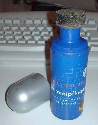

Post17-10-2005, 0:11    Subject: Türdichtungen einsalben - mit was? Translating...
[Translating...]
Mit was ?
MIT DAS!
Das "nicht so lange" stimmt schon, aber Dreck faengt der (bei mir) nicht. Und mit dem Schwaemmchen oben drauf isser total praktisch.
 File size:  25.58 KB
 Viewed:  2584 times

Post17-10-2005, 22:54    Subject: Türdichtungen einsalben - mit was? Translating...
[Translating...]
So ein Ding habe ich auch, wenn auch ohne VW-Zeichen drauf icon_wink.gif .
Haut bei beiden Autos bestens hin und hält den ganzen Winter.
