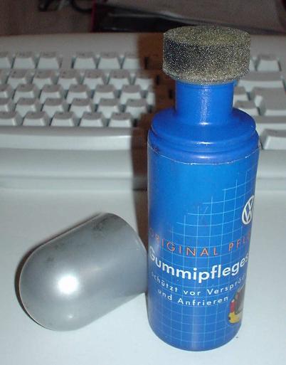

Mit was ?
MIT DAS!
Das "nicht so lange" stimmt schon, aber Dreck faengt der (bei mir) nicht. Und mit dem Schwaemmchen oben drauf isser total praktisch.
 Türdichtungen einsalben - mit was?
 Dimensione file:  25.58 KB
 Visualizzato:  2577 volte

So ein Ding habe ich auch, wenn auch ohne VW-Zeichen drauf icon_wink.gif .
Haut bei beiden Autos bestens hin und hält den ganzen Winter.
