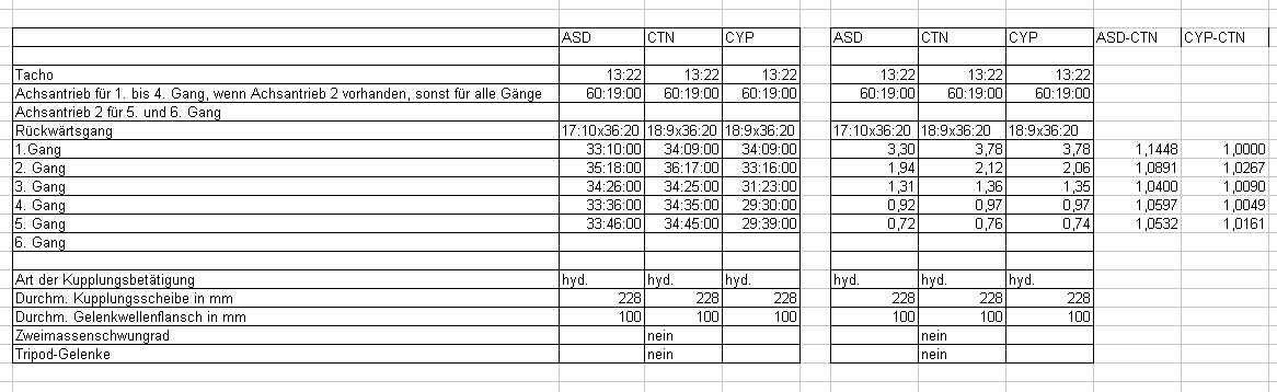

@ reuselkopp
so, ich hab mal ASD-CTN-CYP nach unserer Tabelle http://www.dieselschrauber.de/GKB.html verglichen.
Das CYP ist fast ein CTN (manchmal ein-2 % laenger)
Das ASD macht da schon einiges mehr.
Du sagst, der AFN hat das CYP in Limo und Vari drin ??
Wieviel Vmax macht der AFN damit.
Meine Gedanken dazu:
Die neueren TDI sind meines Wissens so ausgelegt, dass sie bei P-max auch v-max haben.
Weiterhin unterstelle ich, dass 1Z und AFN bei gleicher Drehzahl P-max haben.
Wenn der AFN nun deutlich schneller als der 1Z ist (was ich glaube), schafft der 1Z nicht sein P-max im 5. zu erreichen.
Das heisst wiederum, wenn man nen staerkeren 1Z hat, gibts auf jeden Fall schon mal mehr v-max (was ja sonst nicht der Fall ist, das man P-max nicht auf der Drehzahl-scala verschiebt).
Mit einem starken 1Z lohnt sich dann aber auch wieder ein laengeres Getriebe.
1Z Vari 175 km/h
AFN sagen wir mal 193 km/h
also schafft ein starker 1Z auch 193, schon mit dem CYP-gleichen CTN.
Wenn er dann noch ein ASD kriegt (5%) laenger, sollte richtig was gehn icon_twisted.gif 202 oder so.
Verstaendlich, nachvollziehbar ?
