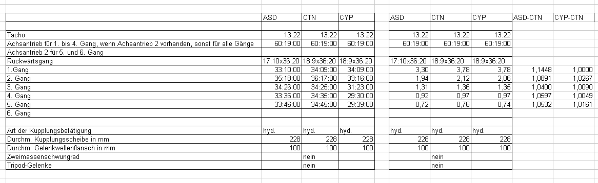

Considerando che il mio cambio CYP è difettoso, sto pensando di montare il cambio ASD da un TDI da 90 CV sul mio AFN. Il cambio ASD ha un rapporto di trasmissione più lungo rispetto al mio CYP e, di sicuro, migliorerebbe anche la velocità massima. Cosa ne pensate di questa modifica?

ASD è più lungo di CYP?
Davvero?
Se hai i dati dal file GKB.html che ti ho menzionato, prova a consultare altre fonti per confrontarli.
In generale, GKB.html è il primo punto di riferimento che consulto, ma nessuno è perfetto e ho già trovato degli errori.
Non riesco proprio a immaginarlo... Accidenti, AFN nel Vari ha il CYP, e potrebbe essere che questo sia più corto dell'ASD (1Z nel normale G3).
Allora, anche io mi prendo un ASD icon_smile.gif.
che ha solo un cambio a 4 marce, perché la prima marcia nel CTN è una marcia per terreni accidentati, ma non è pensata per la strada icon_confused.gif... così corta che è.
Tradotto il 01-10-2026, 21:33.

@dieselmartinVisualizzazione profilo: dieselmartin,
Certo, l'ASD è generalmente più lungo del CYP. Prima di acquistare la Variant, avevo una Limo con il motore TDI da 90 CV e mi era piaciuta molto la trasmissione. Il 1Z aveva una buona coppia in tutti i rapporti. Quindi, la delusione è stata grande quando ho preso la Variant. Continuavo a pensare che ci fosse qualcosa di sbagliato nell'auto quando partivo, perché la prima marcia era così corta. Per me, questa scelta di trasmissione è davvero incomprensibile. Inoltre, il CYP è stato montato anche nella Limo AFN (GTI TDI).

Cambiare solo la quinta marcia.
Frank ha scritto qualcosa una volta.
02A 311 361 AM; 02A 311 158 AF = 28/40 = 0,7
02D 311 361; 02D 311 158 = 32/47 = 0,681
02Z311158A; 02Z311361A = 27/41 = 0,658 (in questo caso, è necessario modificare la molla a disco del fissaggio dell'ingranaggio).
Ho installato l'ultimo modello disponibile icon_biggrin.gif (che costa circa 150€ dalla Volkswagen) e raggiungo una velocità massima teorica di 250 km/h }.

Se ho capito bene, allora la quinta marcia con un rapporto di 0,658 è più lunga (o ha un rapporto di trasmissione più basso) rispetto a una marcia con un rapporto di 0,7?
Nell'ASD, ho un valore di 0,7...
Qual è la velocità massima a 0,681?
È sensato scegliere già la rapportatura più lunga con circa 140 cavalli? In qualche modo, non ho ancora capito bene la logica dei rapporti di trasmissione...

Sì, più piccolo è il numero, più lunga è la traduzione, e più 'velocemente' si può andare, ma più lentamente si accelera.
ASD ha un valore di 0.717.
La modifica più significativa si può già ottenere con 140 cavalli. Nel mio caso, ho il livello 1, con 150 cavalli, e mi chiedo se sia sufficiente.
ma sotto i 70 non si può più guidare in quinta marcia... e l'accelerazione è buona solo a partire da circa 2500 giri (dipende dalla curva di coppia, nel mio caso è molto prima icon_cool.gif).

Iscritto il: 13/03/2003
Messaggi: 10121
Località: in der Werkstatt
Messaggio27-01-2006, 10:54    Oggetto: ASD Golf Variant: Opinioni e Valutazioni Cita
@ reuselkopp
Bene, ho confrontato ASD-CTN-CYP con la nostra tabella http://www.dieselschrauber.de/GKB.html.
Il CYP è quasi uguale al CTN (a volte è lungo dell'1-2%).
L'ASD fa già molto di più.
Affermi che l'AFN ha il CYP presente sia a Limo che a Vari?
Qual è la velocità massima che l'AFN può raggiungere?
I miei pensieri a riguardo:
Per quanto ne so, i motori TDI più recenti sono progettati in modo tale che la velocità massima corrisponda alla potenza massima.
Inoltre, assumo che i motori 1Z e AFN abbiano la stessa coppia massima (P-max) alla stessa velocità di rotazione.
Se l'AFN è significativamente più veloce del 1Z (come penso), allora il 1Z non sarà in grado di raggiungere la sua potenza massima al quinto rapporto.
Questo significa, a sua volta, che se si ha un motore a 1 cilindro più potente, si ottiene sicuramente una velocità massima più elevata (cosa che altrimenti non accadrebbe, dato che la potenza massima non viene spostata sulla scala dei giri).
Con una prima marcia potente, un cambio più lungo diventa nuovamente vantaggioso.
Velocità massima: 175 km/h.
Diciamo che la velocità massima è di 193 km/h.
Quindi, anche un chip di memoria con una singola porta (1Z) può raggiungere i 193, utilizzando lo stesso tipo di tecnologia di produzione (CTN) di un chip con più porte (CYP).
Se poi ottiene un'ulteriore icon_twisted.gif proroga del 5% per l'ASD, dovrebbero andare davvero bene }, magari 202 o così.
Comprensibile, chiaro?

@Dieselmartin
L'AFN (Accelerazione massima in rettilineo) per la versione Variant è indicata a 190 km/h, mentre per la versione berlina è di 196 km/h.
