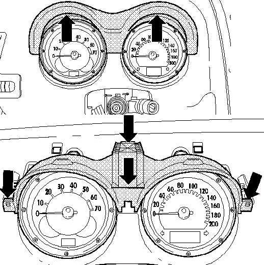

Rudi
Beitrag15-02-2006, 20:56    Titel: Leuchtende Lampen im Tacho trotz zündung aus! Zitieren
Ich hab mal etwas gesucht...
vielleicht hilft dir / euch das ja etwas weiter.
Wo die Pfeile hinzeigen, sollen sich die Schrauben der Verkleidung verstecken.
Dann hägt der Tacho nur noch an zwei Schrauben an der Oberkante.
lg Rudi

bloesch
Mitglied seit: 18.03.2005
Beiträge: 622
Wohnort: FL
Beitrag15-02-2006, 21:43    Titel: Leuchtende Lampen im Tacho trotz zündung aus! Zitieren
.oO( dass mir die schrauben noch nie aufgefallen sind ...)
