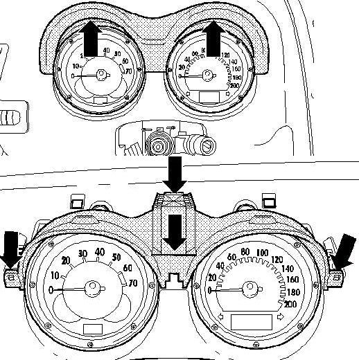

Rudi
Messaggio15-02-2006, 19:56    Oggetto: Luci cruscotto accese senza chiave? Cita
Ho cercato qualcosa una volta...
Forse questo può esservi d'aiuto.
Dove le frecce indicano, lì devono essere nascoste le viti del rivestimento.
A quel punto, il tachimetro sarebbe fissato solo con due viti sulla parte superiore.
Cordiali saluti, Rudi.

bloesch
Iscritto il: 18/03/2005
Messaggi: 622
Località: FL
Messaggio15-02-2006, 20:43    Oggetto: Luci cruscotto accese senza chiave? Cita
.oO( Non mi ero mai accorto di queste viti...)
Tradotto il 16-08-2026, 2:26.

Circa un'ora e mezza fa ho smontato il cruscotto, ma non ci sono stati problemi! Per quanto ne vedo ad occhio, sembra tutto a posto. Quindi ho pensato: "Ok, smonto anche il quadro strumenti!". Ma vi consiglio di non farlo se non è assolutamente necessario!!! Ci sono così tante viti, direi che la metà sarebbe stata sufficiente! E comunque, non ho ancora finito! Comunque, ho notato che lo spazio per i piedi sul lato del passeggero è completamente bagnato!!!!!! Quindi, potrebbe esserci un cortocircuito. Non so veramente da dove venga l'acqua, ma sospetto che provenga dall'ugello del tergicristallo posteriore, visto che non funziona e il tubo passa sicuramente attraverso la traversa del tetto?
