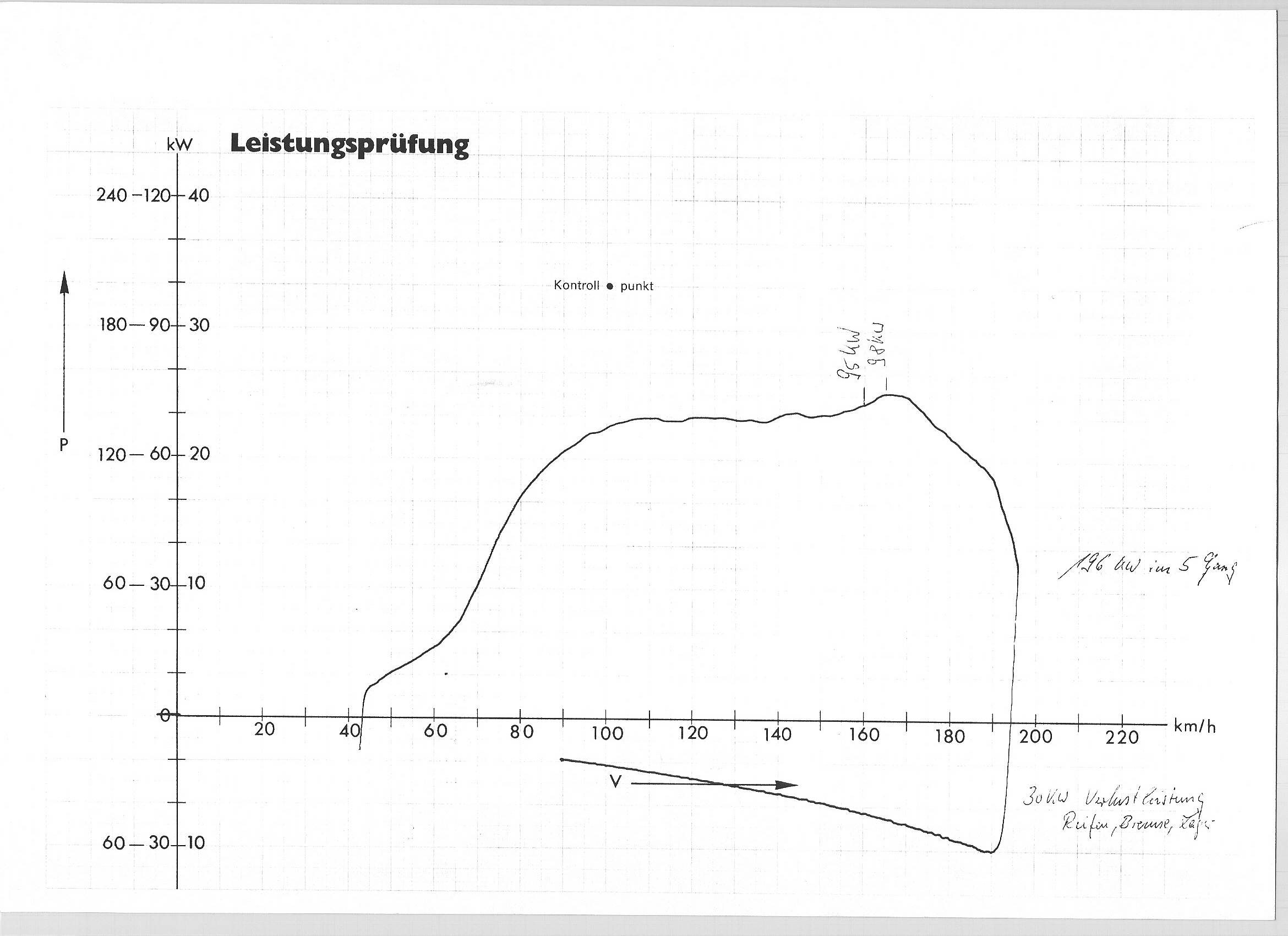

Nachdem die WS nicht mehr weiterkam, wurde heute ein Leistungsdiagramm auf einem LPS002 erstellt - siehe Anlage.
Laut Diagramm hat das Fahrzeug die volle Motorleistung, max. 98kW. Die Vmax liegt jedoch bei nur 180km/h - dies ist auch von der Ford-Werkstatt so festgestellt und bestätigt worden.
Daten im Diagramm Rückseite:
p(gem) = 96kW
Nenndrehzahl 4000Udr entspricht 162km/h
Barometerstand ist 1026
Ansaugtemp ist 8°C
P(norm) = 94kW
Wer kann mir hier Tips geben bzw. das Leistungsdiagramm interpretieren helfen - mir fehlen leider die Vergleichsmöglichkeiten.
Sind die 30kW Verlust im Antriebsstrang normal ?

Mhh. Also erstmal, 30KW Verlust im Antriebsstrang sind eher mal unnormal bis unmöglich. STell dir mal vor was mit denen passieren soll. Normalerweise ist Verlust in einem Kfz durch Reibung, was dann wieder zu Wärme führen müsste. Damit hättest du ein mächtig heißes Getriebe.
Bevor eine Leistungsmessung gemacht wird, was ist nicht eher mal normal, sämmtliche Messdaten des Fahrzeuges zu erfassen. Welche genauen Werte liefert der LMM, wie sieht der Ladedruck aus. Welchen Zustand hat der Dieselfilter, welchen der Luftfilter. Trat das Problem nach einer Wartung auf ( ZR Wechsel ) oder nach dem beschriebenen PDE Wechsel. Mal ganz dumm gefragt, fährst du vielleicht überbreite Winterreifen? Liegt ein Leck in der Ladeluftstrecke vor, arbeitet das AGR einwandrei.
So ein Leistungsdiagramm ist eine nette Sache. Wenn die Messung korrekt ist, im richtigen Gang gemessen wurde und auch ansonsten der Prüfbericht von jemanden erstellt wurde, der das nicht zum ersten mal macht. Ich persönlich kann dein Diagram, mangels Erfahrung damit nicht als richtig/falsch bewerten.
Der Galaxy soll wohl 188km/h max laufen, wenn ich richtig liege. Das bedeutet so ca 195km/h laut Tacho müsste er bringen. Aber es hängt ja auch von der STrecke usw ab. Also viele Fragen und viele Unbekannte.

Verluste im Antriebsstrang gibt es schon - die Leistung wird ja an der Kupplung gemessen...Mir fehlt eben der Vergleich, was üblich ist. Mir erscheinen die 30kW eben auch etwas viel.
Leistungsverlust schleichend, ich hatte im Sommer starke Probleme mit der Klimaanlage, seitdem beginnend. Nach dem Tausch des Turboladers im Oktober war für ca. 1 Woche (4000km) die Leistunmg wieder da...
Vor und nach dem PDE Wechsel war die Leistung gleich schlecht.
Das Problem mit den Messwerten ist, daß ich an dem Auto selbst nichts machen darf, da es sich um ein Leasing-Fahrzeug im FullService handelt. Ich bin also auf Gedeih und Verderb der Werkstatt ausgeliefert....
Winterreifen in 195er Standardgröße.
Da ist mein Hauptansatzpunkt. Inwieweit hat das Leistungsdiagramm Aussagewert....Gemacht wurde es bei dem eigentlich größten Bosch-Dienst in der Gegend, da es sich auch um den einzigen Leistungsprüfstand in der Gegend handelt, gehe ich mal davon aus, daß hier halbwegs fähige Leute sitzen.
Die 180km/h sind in der Ebene, ohne Gegenwind, nortmale Beladung. Daß ich bergauf und mit Gegenwind nicht die volle Geschwindigkeit erreiche ist schon klar.
Also - wer kennt sich mit den Leistungsdiagrammen aus ?

das Blatt wurde falsch eingelegt, die Leistungskurve beginnt bei ungefähr -8 kW. D.h. Schleppleistung ist ~22kW und damit im üblichen Bereich. Ist aber alles Locke, weil die Gesamtleistung 98kW damit gleich bleibt.

Aus Interesse eine Frage an die Profis. Ist es normal, das die Drehmomentlinie im max. Bereich so wellig ist??
es ist ja eine leistungskurve und kein drehmomentdiagramm - könnte man aber zurückrechnen
was mir auffällt ist, dass der motor ziemlich bald eine hohe leistung erziehlt - dann diese aber lange gleich bleibt und erst im letzten moment nochmals ansteigt. eine steigende leistungskurve wäre normalerweise wesentlich besser für beschleunigungsfahrten - normale 130er leistungsdiagramme sehen anders aus - allerdings weiß ich nicht was ford für ein kennfeld programmiert bekommt^^ - aber chancen bei ford wirst du wohl gar keine haben mit solch einem diagramm da erstens darauf bestätigt wird dass der motor seine leistung hat und zweitens diese prüfstände keine wirkliche aussagekraft haben, wie genau oder ob richtig gemessen wurde
- genaue auskünfte gibt es immer nur bei einem motorenprüfstand - also motor im ausgebauten zustand - und selbst hier läuft man gefahr dem motto: wer misst misst mist
