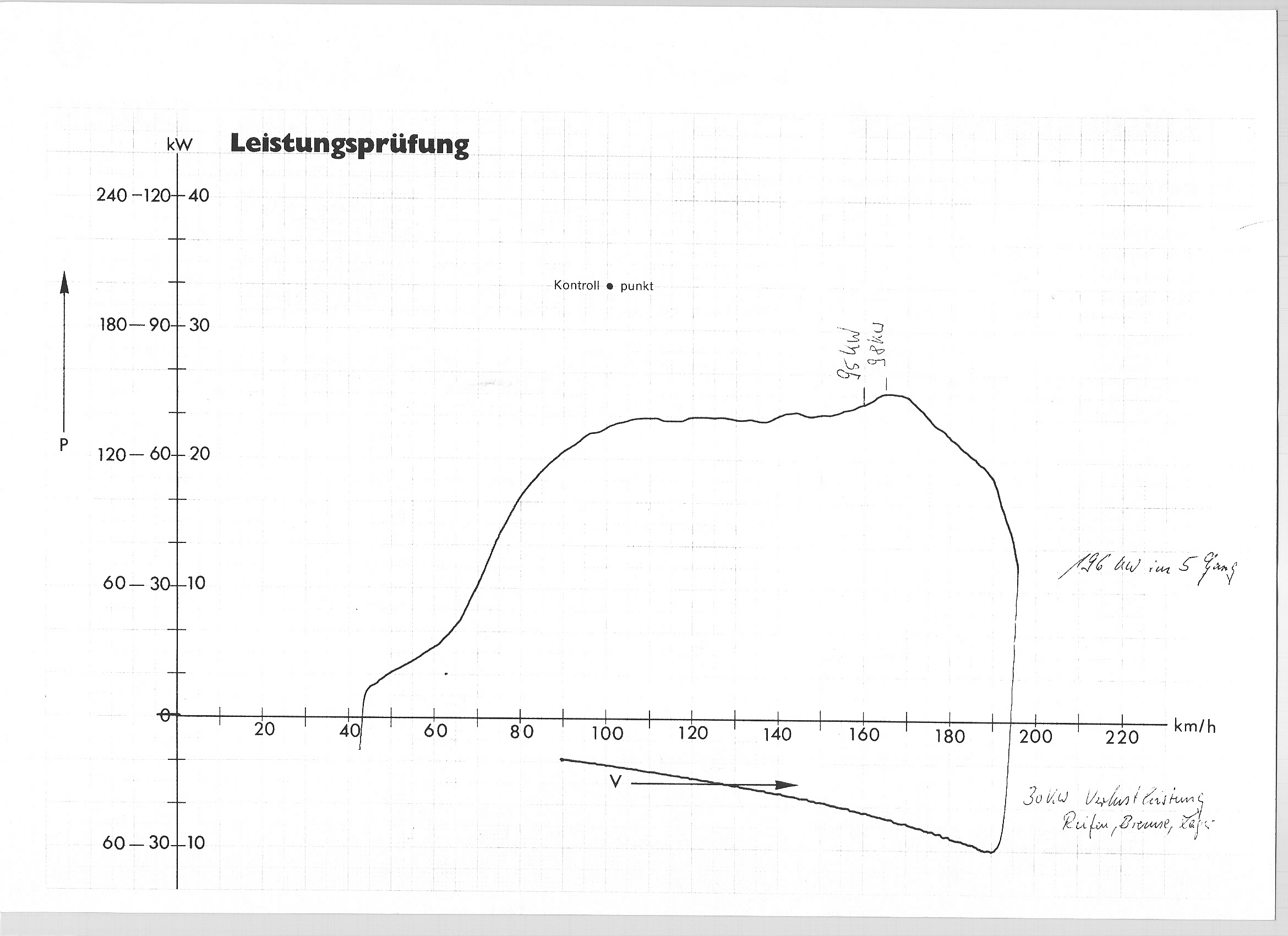

Ciao a tutti,
Ho bisogno di un po' di aiuto per discutere con Ford...
Ecco la traduzione:
Argomento:
Ho un Ford Galaxy con motore PD da 96 kW per uso professionale. Da un po' di tempo, l'auto presenta una mancanza di potenza, evidente dalla velocità massima indicata dal tachimetro. Originariamente superiore a 200 km/h, la velocità massima è ora di soli 180 km/h.
Poiché si tratta di un veicolo in leasing, la diagnosi e la riparazione dei guasti devono essere eseguite dall'officina.
Situazione attuale:
- Nessun errore memorizzato.
- Nuovo LMM.
- A 3000 km, è stato sostituito un iniettore nel cilindro 1.
- Turbocompressore sostituito a meno di 20.000 km.
Chilometraggio attuale: 151.000 km, immatricolazione: 06/2004.
Dopo che il sistema WS non ha più funzionato correttamente, oggi è stato creato un grafico delle prestazioni su un dispositivo LPS002, come mostrato nell'allegato.
Secondo il grafico, il veicolo ha la potenza massima del motore, ovvero 98 kW. Tuttavia, la velocità massima è di soli 180 km/h, e questo è stato riscontrato e confermato anche dall'officina Ford.
Dati nel grafico, retro:
p(gem) = 96 kW
Velocità nominale di 4000 giri al minuto, corrispondente a 162 km/h.
La pressione atmosferica è di 1026.
La temperatura dell'aria in aspirazione è di 8°C.
P(norm) = 94 kW.
Chi può darmi dei consigli o aiutarmi a interpretare il diagramma di potenza? Purtroppo, mi mancano dei punti di riferimento.
Sono 30 kW di perdite nel sistema di trasmissione un valore normale?
Secondo quanto verificato dall'officina, la meccanica (cambio/alberi di trasmissione/freni) è stata controllata e non sono state riscontrate anomalie. La velocità massima è di 180 km/h sia con che senza il sistema di climatizzazione.
Certamente. Ecco la traduzione:
'Grazie mille in anticipo.'
Dieter.

Mhh, beh, innanzitutto, una perdita di 30 kW nella trasmissione è piuttosto anomala, quasi impossibile. Immaginate cosa dovrebbe succedere per causare una perdita del genere. Normalmente, le perdite in un veicolo sono dovute all'attrito, che a sua volta dovrebbe generare calore. Con questo, avresti un cambio molto potente.
Prima di effettuare una prova di potenza, sarebbe opportuno raccogliere tutti i dati relativi al veicolo. Quali sono i valori esatti forniti dal sensore di massa d'aria? Qual è la pressione di sovralimentazione? In che stato si trovano il filtro diesel e il filtro dell'aria? Il problema si è manifestato dopo una manutenzione (ad esempio, la sostituzione della cinghia di distribuzione) o dopo la sostituzione dell'iniettore pompa? Per essere chiari, stai forse utilizzando pneumatici invernali con una larghezza eccessiva? Se c'è una perdita nel circuito del turbocompressore, il sistema EGR funziona correttamente.
Un grafico di potenza del genere è una cosa utile. Se la misurazione è corretta, è stata eseguita alla marcia giusta e, in generale, il rapporto di prova è stato redatto da qualcuno che non lo fa per la prima volta. Personalmente, non posso valutare la correttezza o l'erroneità del tuo diagramma, a causa della mia mancanza di esperienza in merito.
Secondo le mie informazioni, la Galaxy dovrebbe raggiungere una velocità massima di circa 188 km/h. Questo significherebbe che, secondo il tachimetro, dovrebbe arrivare a circa 195 km/h. Tuttavia, questo dipende anche dal percorso e da altri fattori. Quante domande e quanti elementi ancora sconosciuti.

Mhh. Allora, innanzitutto, una perdita di 30 kW nella trasmissione è piuttosto anomala, direi quasi impossibile. Immaginatevi cosa dovrebbe succedere a questi componenti. Normalmente, le perdite in un veicolo sono dovute all'attrito, che a sua volta dovrebbe generare calore. Con questo, avresti un cambio molto potente.
Ci sono già delle perdite nella trasmissione, dato che la potenza viene misurata all'albero motore... Semplicemente, mi manca un punto di riferimento per capire cosa sia considerato normale. Anche a me, 30 kW mi sembrano un po' troppi.
Prima di effettuare una prova di potenza, sarebbe opportuno raccogliere tutti i dati relativi al veicolo. Quali sono i valori esatti forniti dal sensore di massa d'aria? Qual è la pressione di sovralimentazione? In che condizioni si trovano il filtro diesel e il filtro dell'aria? Il problema si è verificato dopo la manutenzione (cambio della cinghia di distribuzione) o dopo la sostituzione del PDE descritta?
La perdita di prestazioni è graduale, ho avuto seri problemi con l'aria condizionata durante l'estate, e da allora è iniziato. Dopo la sostituzione del turbocompressore nell'ottobre, la potenza è stata ripristinata per circa 1 settimana (4000 km)...
Prima e dopo il passaggio al sistema PDE, le prestazioni sono state sempre le stesse, ovvero sempre insufficienti.
Il problema con le misurazioni è che non posso intervenire direttamente sull'auto, dato che si tratta di un veicolo in leasing con servizio completo. Sono quindi completamente dipendente dall'officina, nel bene e nel male...
Scusa se te lo chiedo, ma per caso stai usando pneumatici invernali con una larghezza eccessiva? Se c'è una perdita nel circuito del turbocompressore, il sistema EGR funziona correttamente.
Pneumatici invernali di dimensioni standard 195.
Questo è il mio punto di partenza principale. Quanto sono affidabili i risultati del test? Il test è stato eseguito presso il centro assistenza Bosch più grande della zona, e dato che è anche l'unico centro dotato di banco prova nella zona, presumo che ci siano persone competenti che vi lavorano.
Secondo le mie informazioni, la Galaxy dovrebbe raggiungere una velocità massima di circa 188 km/h. Questo significherebbe che, secondo il tachimetro, dovrebbe arrivare a circa 195 km/h. Tuttavia, questo dipende anche dal percorso e da altri fattori. Allora, molte domande e molte incognite.
La velocità di 180 km/h è stata raggiunta in pianura, in assenza di vento contrario, con un carico normale. È chiaro che, quando si sale in salita e si va controvento, non si raggiunge la velocità massima.
Allora, chi si intende di grafici di potenza?

La scheda è stata inserita in modo errato, la curva di potenza inizia a circa -8 kW. Ciò significa che la potenza assorbita è di circa 22 kW, il che rientra nell'intervallo normale. Tuttavia, la potenza totale rimane la stessa (98 kW) perché è tutto basato su componenti Locke.
Scarico del serbatoio ok, in modo che anche con accelerazione al massimo per un lungo periodo, la quantità di carburante che arriva al motore sia sufficiente?
Le ruote posteriori slittano?
Saluti, Rainer.

Le ruote posteriori sono libere - una settimana fa ho fatto fare un controllo, durante il quale sono state sostituite le pastiglie dei freni anteriori e posteriori. Presumo che questo sarebbe stato rilevato durante il controllo. Inoltre, credo che se qualcosa avesse un problema da qualche mese, sarebbe già 'andato completamente in pezzi' – io percorro tra i 7000 e i 10000 km al mese...
Sfiato del serbatoio: Ottimo consiglio, lo farò controllare.
Dieter.
