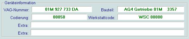

Hier die Infos von meinem AG:
 Getriebe umcodiert und nichts gemerkt?
 Dateigröße:  16.84 KB
 Angeschaut:  9063 mal

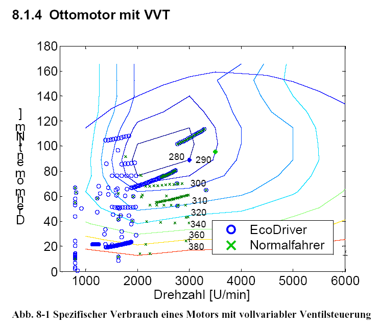

Hier noch was zum Spez. Verbrauch:
http://www.ecodrive.org/pdf/ecodrive_2010.pdf
Das Diagramm ist zwar von einem Benziner, aber die guenstige Flaeche in der Mitte liegt halt beim Diesel etwas weiter links, eben niedrigtouriger.
War nicht der 1T der erste Serien Motor mit unter 200 g/kWh ???
 Dateigröße:  26.05 KB
 Angeschaut:  10390 mal
