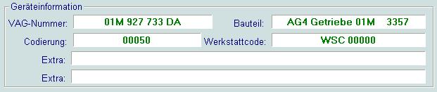

Ho appena ricodificato il cambio automatico. Purtroppo, non ho notato alcuna differenza. Ho inserito prima '0050', poi '0100'. Nonostante ciò, il cambio non passa al rapporto superiore prima e il motore sale di giri anche con la minima pressione sull'acceleratore. Si tratta di un TDI ALH del 1999 con cambio automatico.
Ho impostato il valore nel posto sbagliato? Ho modificato il numero nella sezione 'STG'. Se ho sbagliato, qualcuno può dirmi dove devo modificarlo?

Se non sai cosa significano le cose che stai codificando, allora dovresti smettere.
00050 non è un codice valido per un cambio 01M.

Sì, proverei con 00011.
DSP = programma di commutazione dinamica.
Tuttavia, è importante ribadire che le varianti di codifica 01M non sono ufficialmente documentate, ma queste varianti sono le uniche che sono state effettivamente testate da più persone. Pertanto, si potrebbe tenere d'occhio i valori nei gruppi di misurazione 006...

Per me, e per alcuni altri membri del forum, la modifica del codice a 00050 ha effettivamente avuto un impatto.
Dopo il riavvio, si è potuto subito notare un cambiamento.
Sono possibili anche altre riconfigurazioni, ma a partire dal valore 00150 non sono più particolarmente efficienti. Il valore 0050 si è dimostrato ottimale per trovare un equilibrio tra comfort e modalità 'eco'.
Non so perché la ricodifica non abbia avuto alcun effetto nel tuo caso...

Ora ho installato il software 00011. Nonostante ciò, non ci sono cambiamenti. La quarta marcia, quando si rallenta, sembra ora innestarsi nella terza un po' più tardi. Il resto è rimasto esattamente come prima.
Probabilmente la mia auto non ha un cambio automatico a 5 marce. La Bora ha ancora solo 4 marce.

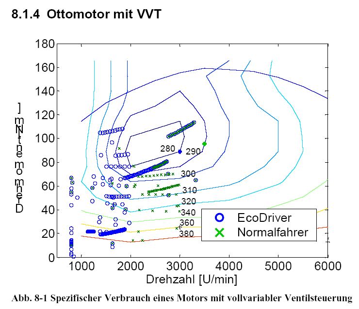

Messaggio06-09-2005, 15:57    Oggetto: Rimappatura centralina: rilevazione e rimedi. Cita
Hier noch was zum Spez. Consumo:
http://www.ecodrive.org/pdf/ecodrive_2010.pdf
Il grafico, sebbene relativo a un motore a benzina, mostra che la zona di coppia massima, che nel diesel si trova leggermente più a sinistra, corrisponde a regimi di giri più bassi.
Non era il motore 1T il primo motore di serie ad avere emissioni inferiori a 200 g/kWh?
