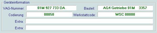

[Translating...]Bei mir, und paar anderen bekannten Forumsmitglieder, hat die Umcodierung auf 00050 sehr wohl was bewirkt!
Nach einem Neustart konnte man sofort eine VerÀnderung feststellen.
Auch andere Umcodierungen sind bei mir möglich, aber ab 00150 nicht mehr so richtig fahrbar. Zwischen komfortablem und „ökohartem“ Schalten hat sich der Wert 0050 als Optimum erwiesen.
Ich weiß nicht wieso die Umcodierung bei dir ĂŒberhaupt keine Wirkung zur Folge hatte...

Hier die Infos von meinem AG:
 Transmission re-encoded and nothing noticed?

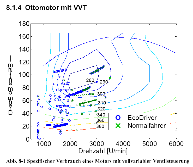

ng2000 wrote:
polo2f is ja auch logisch denn auch beim diesel ist es oft besser höhere drehzahl zu haben ... das AG schaltet da im 4.Gang hausnummer 12l momentanverbauch ergibt und im 3. gang bei deutlich höherer drehzahl das kennfeld o.À. 11l momentanverbrauch errechnen.
. . . aber wohl nur, weil / wenn bei höherem Motormoment mehr Leistung im Planschwandler verlorengeht als bei höherer Drehzahl und niedrigem Drehmoment.
GrundsÀtzlich haben AFAIK alle TDIs um 2000 rpm den minimalen spezifischen Verbrauch, der zu höheren Drehzahlen kontinuierlich ansteigt = schlechter wird.
Erst wenn dieser Effekt durch geringere AG-Planschverluste in einer niedrigeren Fahrstufe ĂŒberkompensiert wird, kann eine niedrigere Fahrstufe "sparsamer" sein.
Es macht nicht immer sinn den Diesel auf oder rund um 2000rpm zu fahren.
Bei Schaltgetrieben grundsÀtzlich schon (Grund siehe oben).

Hier noch was zum Spez. Verbrauch:
http://www.ecodrive.org/pdf/ecodrive_2010.pdf
Das Diagramm ist zwar von einem Benziner, aber die guenstige Flaeche in der Mitte liegt halt beim Diesel etwas weiter links, eben niedrigtouriger.
War nicht der 1T der erste Serien Motor mit unter 200 g/kWh ???
