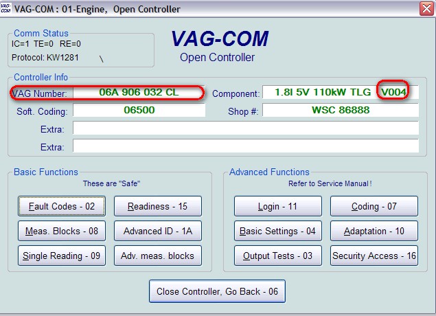

vagtuning Gast
27-08-2006, 20:58 Titel: Probleme mit Multitronic |
Zitieren |
Auslesen mit vagcom oder beim freundlichen und dort prüfen lassen oder besser hier posten - teilenummer und datenstand
