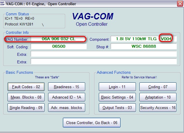

Lettura dei codici con VagCom, oppure recarsi presso un'officina autorizzata per effettuare il controllo, o in alternativa, pubblicare qui la sigla del componente e le informazioni rilevanti.
 Datenstandsanzeige
 Dimensione file:  87.55 KB
 Visualizzato:  21082 volte
