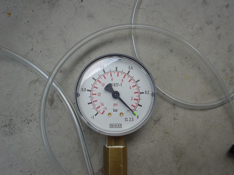

So,
ich bin gerade Probe gefahren.
Messaufbau:
ein 1Z mit 1,1 bar Ladedruck - Ueberschwinger bis 1,4 bar (soweit ich mich erinnere)
AGR zu
Am LuFiKa Anschluss fuer die "aussenluft" des AGR Ventils ein Manometer angeschlossen
Schlauch in den Innenraum
Manometer aufm dem Armaturenbrett liegen
Ergebnis:
Ich halte das Entdrosseln der Saugwege fuer akademisch.
Das soll heissen: Ja, es gibt Unterdruck, aber der ist so gering, dass es nicht lohnt, da was zu bauen. Nur wenn man unbedingt bauen will.
Das Manometer hat sich im Bereich der _beiden_ gruenen Striche "bewegt", wenn man ueberhaupt von Bewegung des Zeiger reden kann.

Hallo Martin,
da dein Manometer einen Nullanschlag hat, möchte ich mal vorsichtig fragen, ob du eine Vermutung hast, wie stark es daran anliegt.
Es ist bei der Konstruktion mittels Anschlag möglich, dass der Manometer erst bei 100mbar Unterdruck anfängt auszuschlagen. Daher bevorzuge ich grundsätzlich Anzeigen ohne Anschlag.
Zweite Frage: Du schreibst nichts von der Drehzahl und Last. Ich gehe daher davon aus, dass du auch bis >=4.000U/min mit Vollast gemessen hast, richtig?
Guste

Hi Guste
klar hab ich das Teil getreten
Der Anschlag ist vorhanden und die Nadel hat auch minimalst abgehoben, was an einem Schnarren zu hoeren war.
Ab ca 3000 rpm war das Schnarren weg - aber es war nicht erkennbar (ich musste ja noch "etwas" auf die (Land-)Strasse gucken), ob die Nadel dann wieder anlag (was mich gewundert haette) oder komplett oberhalb des Anschlags war.
100 mbar ist aber weit weg vom Anschlag, wenn die Skala auch nur ein bisschen was mit der Realitaet zu tun hat

dieselmartin hat folgendes geschrieben: | 100 mbar ist aber weit weg vom Anschlag, wenn die Skala auch nur ein bisschen was mit der Realitaet zu tun hat  |
Gucken kann ich  Und dabei stimme ich dir natürlich voll zu, laut Skala sind die 100mbar weit vom Anschlag entfernt
Die Frage ist aber, was das Gerät wirklich bei 100mbar Unterdruck anzeigt. 100mbar? 50mbar? 2mbar?
Mein Tip: Saug mal mit daran und schau, ab wann sich der Zeiger bewegt.
Zweiter Hinweis: Wenn man davon ausgeht, dass die 50mbar Strich auf deiner Anzeige stets gleichweit entfernt sind (wonach es ausschaut), dann ist der 0-50mbar Bereich deutlich kürzer und zusätzlich steht der Zeiger schon leicht oberhalb des unteren Striches. Summiert zeigt das Gerät nach meiner Meinung schon 20-25mbar an.
Guste, der Endanschlagmessgeräten gegenüber stets misstrauisch ist.
PS: Will nicht über deine Messungen meckern, sondern habe sogar selbst ein Interesse daran, versteh's also bitte als konstruktive Vorschläge.

Keine Angst,
wenn die Kritik vernuenftig rueber kommt, bin ich da immer offen.
Bei "aeh, dat is ja toal falsch" waer das anders.
Urspruenglich hatte ich vor, mir erst ein sensibleres Manometer zu kaufen. Aber dann dachte ich, ich guck mir erst nochmal meins an und da der erste Strich schon bei 50 mbar ist, sollte es erst mal reichen.
Deine Skepsis gegenueber Anschlagen kann ich voll verstehen.
Test
Das Manometer, der ca 1,5m Schlauch und ne 50 ml Spritze.
Wenn ich die Spritze von 10ml (Umgebungsdruck) auf 12,5 ml aufziehe, zeigt das Manometer -50mbar an. Fuer -200mbar brauche ich 18 ml (wieder bei 10 gestartet). Fuer -500 mbar 43 ml.
Rechnen darfst du

Bei Start mit 50ml bewegt sich die Nadel erst bei 53ml.
