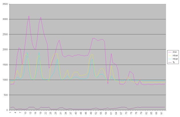

So jetzt hab ich ein Kleines Log...
Seht selbst
LOG-01-003-008-011.xls
 hab das originale log auch noch

hier noch mal die Tabelle und das Diagramm

Beitrag02-06-2006, 8:38    Titel: Ladedruck schwankt im Teillast laut LDA Zitieren
Dein N75 versucht paniklich, Ladedruck zu geben.
35,2 % Tastrate, aber der Turbo macht nix.
0,2 bar Ladedruck statt der gewollten 0,8 bar (bei 14,67 Sec).
Klemmt dein Turbo ?
Dreht sich die Welle leicht und mit fast keinem Spiel ?
Schliesst das Wastegate richtig ?
Ich hatte gestern nen Turbo in der Hand, da hat das Wastegate (der Deckel an dem Arm) geklappert, vielleicht ist bei dir da was verklemmt. Der Bock erreicht fast nie seinen Solldruck.
Du haettest bei der MEssung mal laenger aufm Gas bleiben muessen, man sieht NIE die typische Wellenbewegung des Ladedruckeinregelns.
