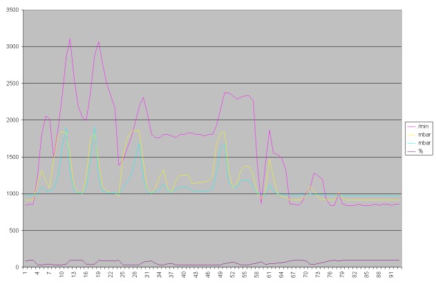

Ecco, ora ho un piccolo log.
Guardate voi stessi.

Ecco di nuovo la tabella e il grafico.
LOG-01-003-008-011mit_Diagramm.xls
 La pressione di sovralimentazione varia a carico parziale, secondo LDA

Messaggio02-06-2006, 8:38    Oggetto: La pressione di sovralimentazione varia a carico parziale, secondo LDA Cita
Il tuo N75 sta cercando disperatamente di generare pressione di sovralimentazione.
35,2% di velocità di battitura, ma la modalità turbo non fa alcuna differenza.
Pressione di sovralimentazione di 0,2 bar invece dei desiderati 0,8 bar (a 14,67 secondi).
Il tuo turbocompressore ha qualche problema?
La cremagliera ruota facilmente e con pochissimo gioco?
La valvola wastegate chiude correttamente?
Ieri ho avuto un turbocompressore in mano e ho notato che il wastegate (il coperchio sull'albero) faceva rumore. Forse nel tuo caso c'è qualcosa che si è bloccato. La pressione effettiva del sistema è quasi sempre inferiore alla pressione desiderata.
Avresti dovuto mantenere il gas più a lungo durante la misurazione, non si vede mai il tipico movimento ondulatorio dovuto alla regolazione della pressione di sovralimentazione.
