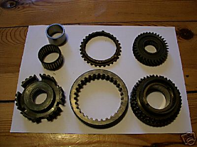

Beitrag25-10-2006, 15:33    Titel: langer 5. Gang -> jetzt fehlt die Leistung, was tun??? Zitieren
Passt der andere Kram ?
Ich dachte, dass aufgrund anderer Zahnzahl das Zahrad komplett anders ist (anderer Durchmesser) und daher Synchronring etc. nicht passen.
Diesen komplett-Spass haben wir beim T4 gemacht, um ihm nen langen 5. zu verpassen:
 Dateigröße:  26.61 KB
 Angeschaut:  13242 mal
BlauBaer
Beitrag25-10-2006, 15:42    Titel: langer 5. Gang -> jetzt fehlt die Leistung, was tun??? Zitieren
nö...das hat alles wieder gepasst...wirklich nur die zahnräder gewechselt.
hab vorher auch überlegt, ob ich das nadellager noch gleich wechsle...aber egal...mach ich wenn es anfängt zu pfeiffen icon_smile.gif
beim t4 musstest du das alles wechseln?? komisch, die zahnräder sind doch aus nem t4 getriebe. naja...muss man nicht verstehen.
das zahnrad selbst ist nur anders vom durchmesser hin zum zweiten zahnrad was man noch wechselt.
da wo der syncronring sitz ist noch alles wie vorher. zumindest funktioniert noch alles super bei mir icon_cool.gif
